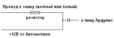

    Chip, не могу в той схеме понять, куда к ардуине вешать 12 В. Ломал голову, придумал вот так:
    Но боюсь подключать, чтобы ничего не спалить.

    По умолчанию Re: GSM Модуль к сигнализации на базе Ардуино
    +12в для чего? Без него должно все работать

    Пробовал так:

    Не работает. Значения HIGH и LOW тоже менял.
    А при чем тут GND?
    GND сигналки нужно подключать к GND Arduino, а не к сигнальному проводу
    Т.е. -12В которые я пустил к сигналке нужно подключить к GND Ардуины? Таким-же образом можно взять просто -12 В от аккумулятора на прямую? А Ардуина не сгорит?
    Честно говоря я не понял вопроса
    Chip, так подключать?
    Все верно.
    А питание на ардуину откуда будешь брать?
