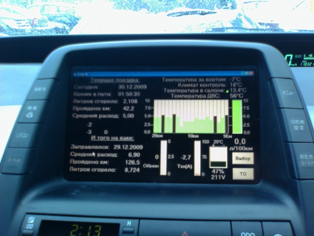

    Ураааа!!! Я опять с электро печкой и полным функционалом КарПС!!!
    Выражаю огромное СПАСИБО Михаилу (MiD_E34) за обмен на такой раритет как Зотак 610 в наше не легкое время

    Отлично! Я рад. Я тоже все собрал вчера и сдал технику пользователю. Выложил бы фото или просто расскажи как там у тебя заведено на комп управление периферией авто... Интересно же.

    Выглядит сие у меня следующим образом, правда новых фото не делал, фотки с той зимы
    Данные читаются с двух шин АВЦ и КАН, но кой чего пришлось варганить на меге8 (управление печкой и температура в салоне) как не странно но инфы по температуре в салоне я так в шине данных и не нашел... Возможно у климата своя внутренняя шина...
