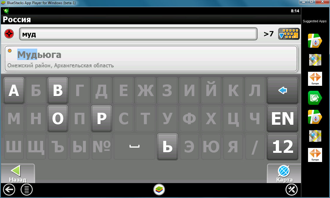

    По умолчанию Re: Андроид приложения под win7
    пока получилось прикрутить карту, перехожу к GPS
    Как скорость писка? Вылетает при поиске?
    Поиск работает отлично.
    По поводу виснет, настройте сначала навител на работу без пробок, а потом подсуньте карту
