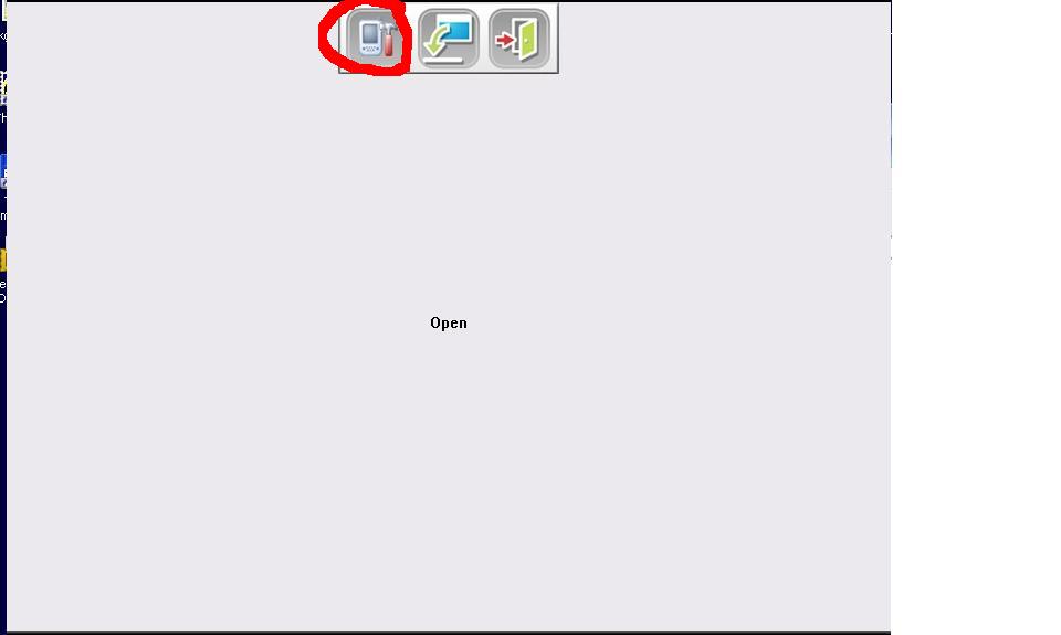

    Помогите пожалуйста!
    установил ActiveSync запускаю навител жму на значок dvcemumanager.exe
    навител выключается, чтобы повторно загрузить его нужно перезагрузить систему.
    Если отдельно запускать dvcemumanager.exe то пробки начинают работать.
    Где копать, чтобы навител при нажатии dvcemumanager не вылетал? Куда какой файл добавить???

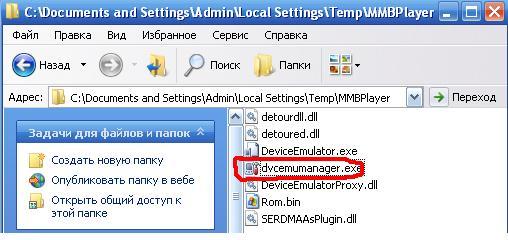

    Сборка при старте создаёт папку C:\Documents and Settings\UserName\Local Settings\Temp\MMBPlayer, в которую копирует файлы, необходимые для своей работы, в том числе и dvcemumanager.exe, который запускается при нажатии на кнопку. Если в системе есть установленный Device Emulator, то и в его папке будет такой же менеджер. Который из них Вы пробовали запускать вручную?
    Если специально удалить из указанной папки файл менеджера, то при попытке его запуска кнопкой возникает сообщение о том, что файл не найден, но сама программа остаётся работать.
    Если причины зарыты глубоко в системе, проще запускать менеджер вручную.

    СПАСИБО!!!! Добавил в папку фаил dvcemumanager.exe и всё заработало как надо.
    Ещё раз спасибо!
