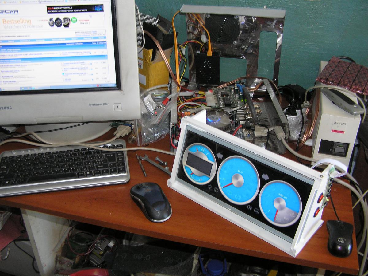

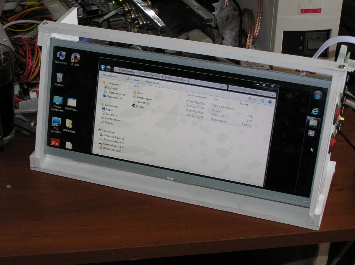

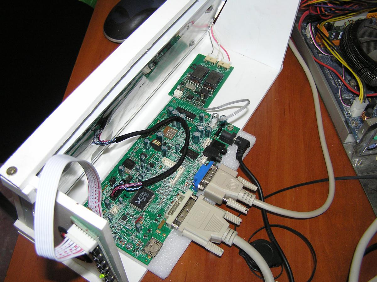

    Выкладываю получившиеся результаты.
    На данный момент прошивка полностью не побеждена, 1280*480 пока нет, но получилось сделать 1280*768 без синего бэкграунда(сделан черный), нижняя часть картинки срезана. При вертикали менее 768 изображение не стабильное. Продолжаю заниматься прошивой, но по большому счету сейчас Венатор запускается в верхней части матрицы и нормально работает. Frud'у сегодня отправлен его комплект, так что работа над приборкой должна ускориться. Ниже фотки испытательного стенда.

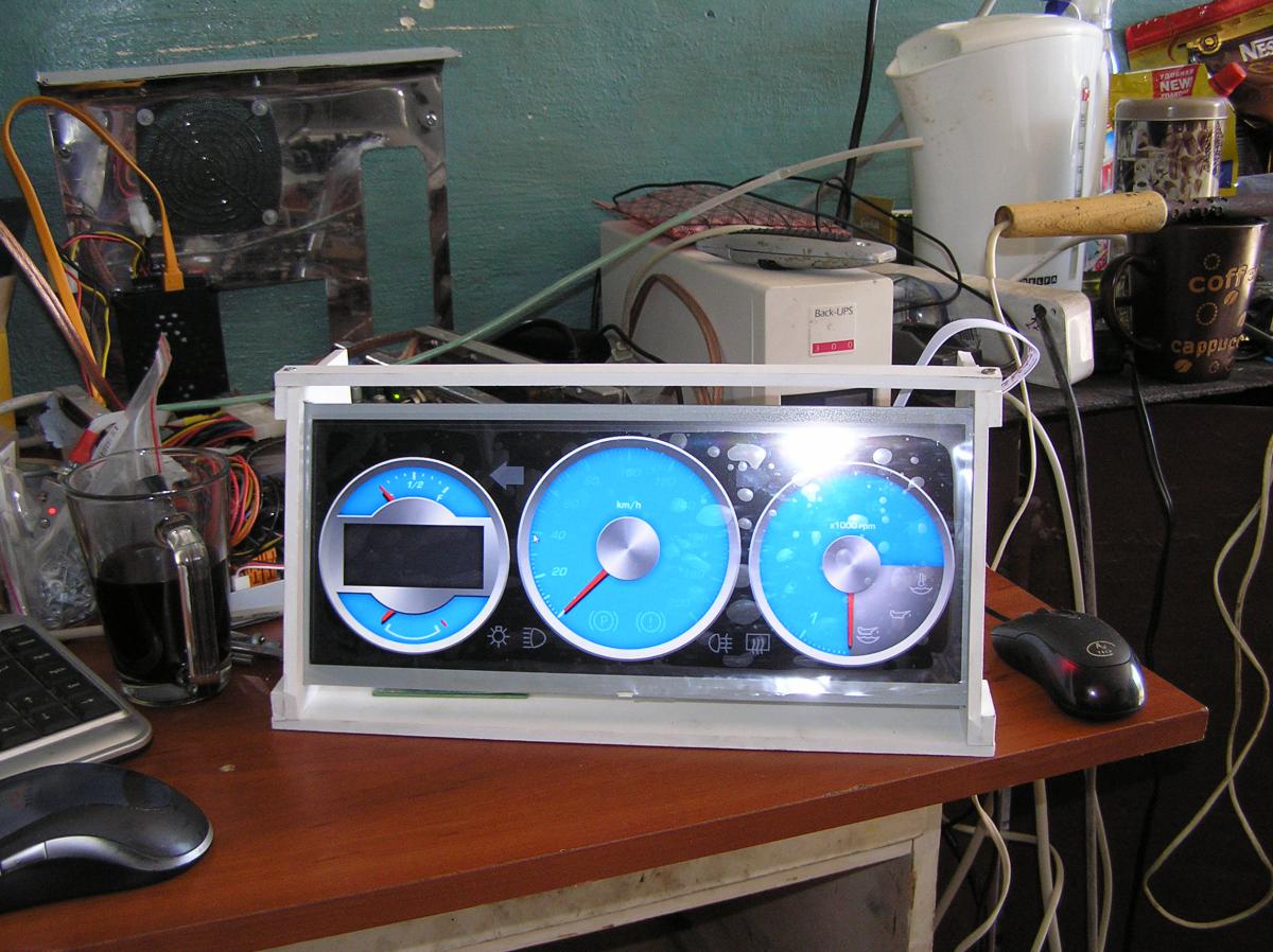

    И ещё парочка

    Отличное качество изображения на матрице !!!

    Радует прогрес А качество матрицы действительно супер - я сначала подумал, что циферблаты физические
  6. #646
    672
    Я очень старался, когда подбирал матрицы и когда правил прошивку. Самого результат порадовал. Уж всяко лучше чем козырьки с AV входом, предлагаемые ранее здесь некоторыми пользователями
