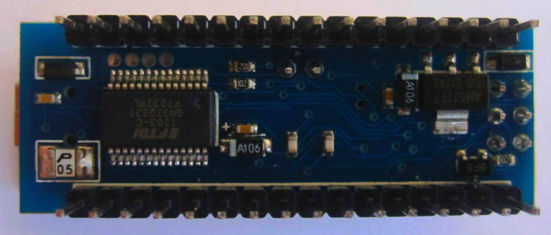

    Почему сразу V7, а не V6?
    Потому что мы заказали партию Arduino Nano V6 еще 6 мес. назад , но китайские друзья ее умудрились испортить так что мы даже не рискнули выставлять их на продажу. Оцените сами на фотографии. Кроме испорченной маски после конвертации форматов, китайские друзья умудрились припаять на оборот светодиоды у всей партии контроллеров

    Решено было перескочить эту дьявольскую цифру 6 и за одно сменить фабрику для производства Arduino, а через 4 мес. появилась Arduino Nano V.7 Думаю что разница качества сразу заметна даже по фотографии
