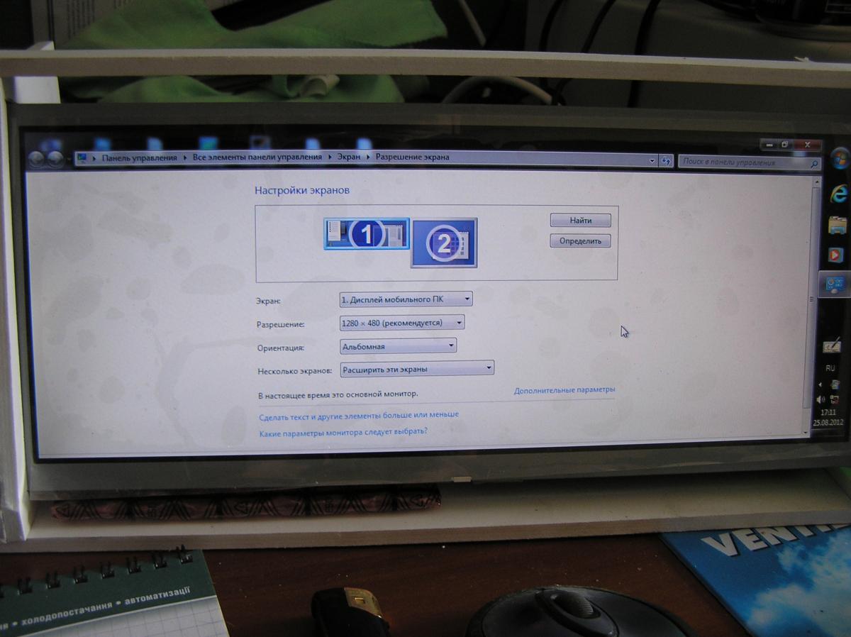

    Теперь по порядку. Две недели назад были наконец-то получены две материнки с LVDS из Китая. Сразу же к ним были подключены наши матрицы. Заработало все сразу, но одно но...
    Как и в случае с контроллерами была проблема с разрешениями. В BIOS материнок были прописаны всего два нужных по битности (24bit/1ch) разрешения :1024х768 и 1280х768. После двухнедельного ковыряния, сегодня, благодаря громадной помощи Reanona(главного специалиста по безнаучному тыку и редактированию HEX в блокноте) получилось прописать натив матрицы в биос материнки. Теперь там 1280х480 и 1280х768. После выставления нужного разрешения в биосе винда сама его подхватила и поставила как рекомендуемое.Фото ниже

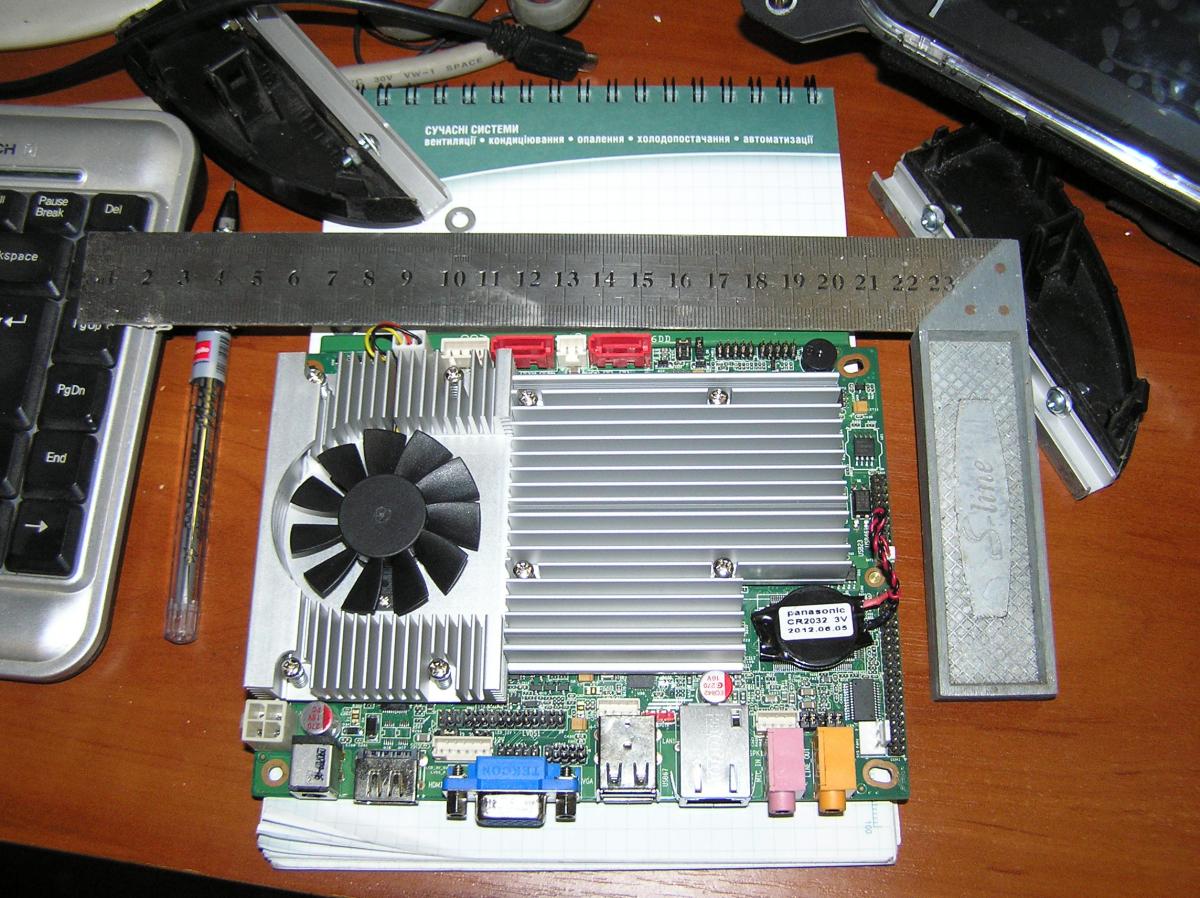

    Материнка- Любая с поддержкой 24-bit single channel LVDS (к примеру здесь используется такая - ZC-GM453.5)

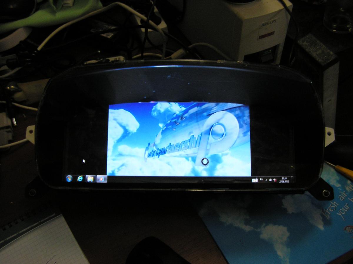

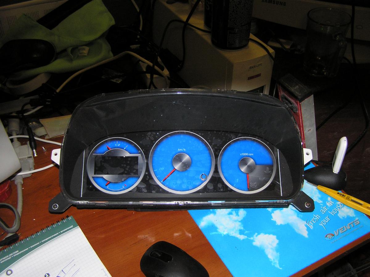

    Ещё фото, уже в корпусе приборки
