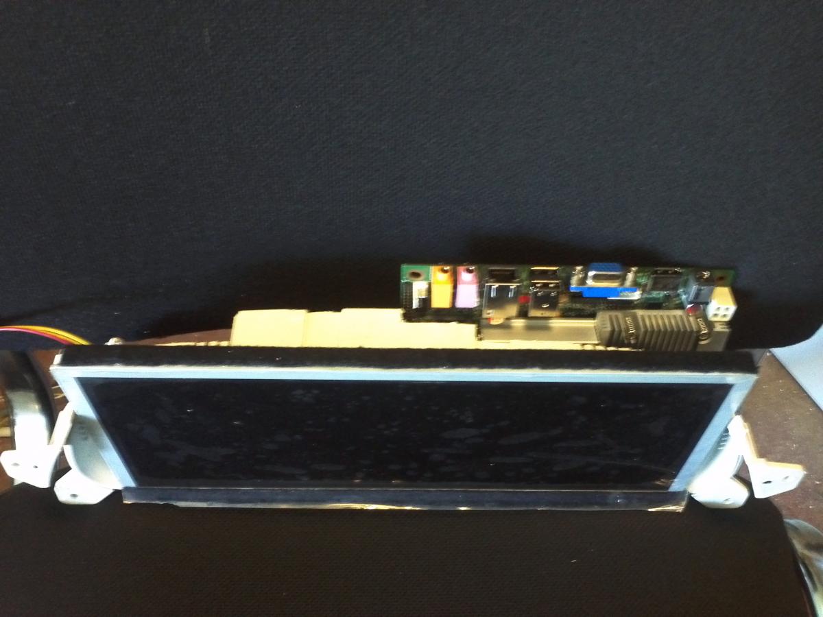

    Примерка в авто

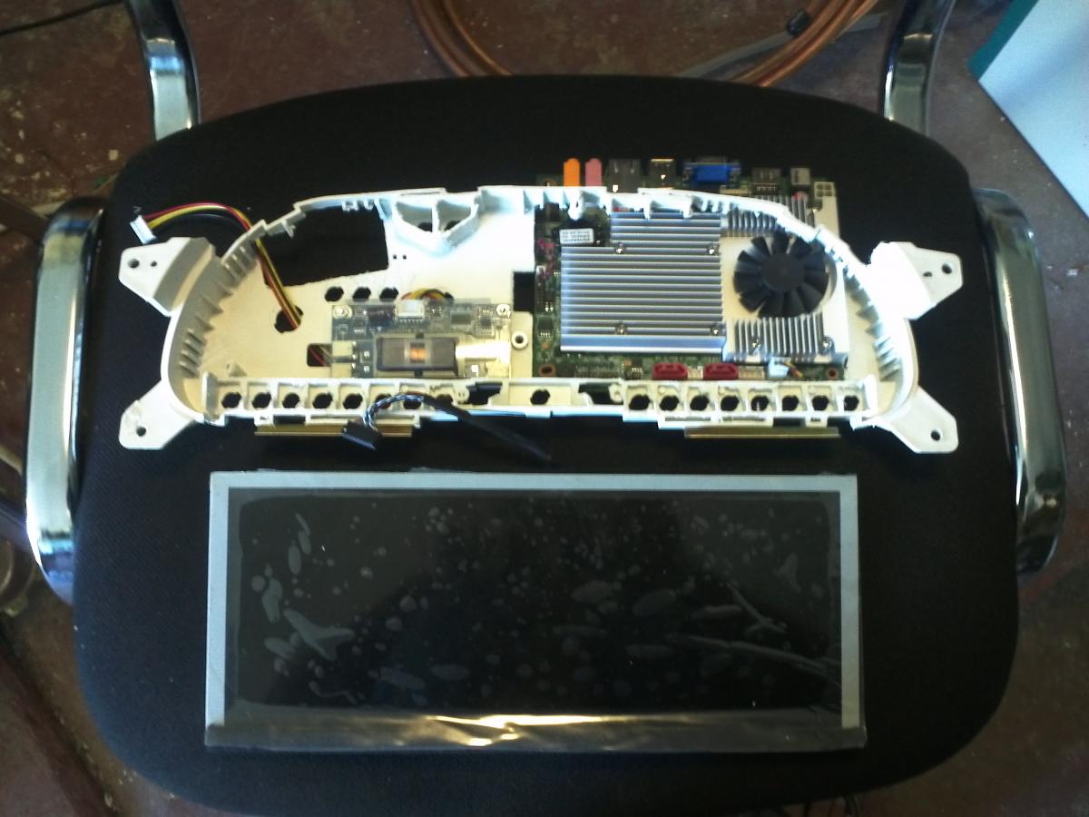

    Материнка теперь тоже врезана в корпус приборки. Вобщем получается моноблок.

    Тоесть, в панели будет весь комп? Я так понял, что этот компьютер будет использоваться только для панели, или мультимедиа тоже?
  4. #824
    672
    Да, это целиком комп для панели и навигации. Мультимедией занимается другой комп.
  5. #825
    Пользователь Аватар для ddj777
    14.05.2009
    226
    а не сильно ли жирно комп для этих целей?)... ну и жужжащий со временем кулер, думаю не понравится водителю)
  6. #826
    672
    Не жирно, самое то. Со временем можно будет добавить функционала. По поводу кулера- проблема решаема, да и хотел спросить - звук запущенного мотора и окружающей обстановки не мешает?
