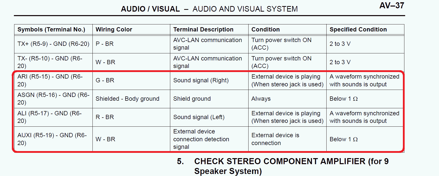

    Блин, запутался, а как тогда подключать??

    Нашел точную распиновку магнитолы приуса, но к сожалению тех контактов, о которых вы упоминали, нет.

    Не полное описание

    А что еще необходимо?

    Вот полный файл

    Уже второй раз показываю

    То что вы выделили это на другую магнитолу с выходом на 9 колонок. Моя распиновка та что на шесть колонок.

    Не все пины подписаны

    Ааа, теперь понял, посмотрел внимательнее. Значит буду искать дальше.

    Так, имеем три пина ARI, ALI и ASGN. Как к ним подключаться? У меня есть провод на одном конце джек (двухканальный) на другом два колокольчика. Колокольчики режу а дальше?) Внутри провода центральная жила и оплетка, их вместе скрутить или припаивать только центральную жилу? А вот с ASGN пока ничего не пойму, куда с ним тыкаться?)
