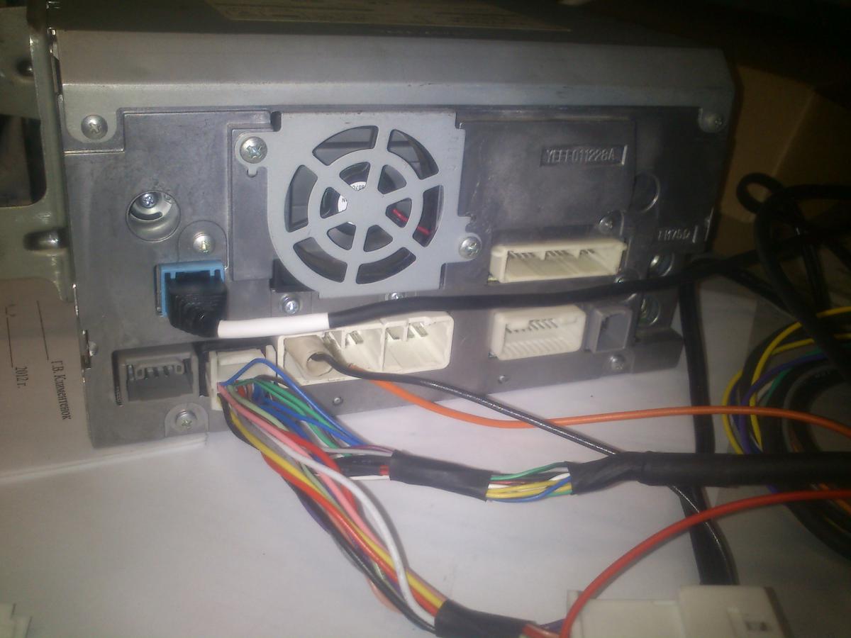

    Магнитола с DVD встроенной навигацией. сзади выход gvif

    По умолчанию Re: Новый адаптер AVC-LAN
    Линия TX+ и TX- должна быть отключена от штатной навигации, иначе произойдет конфликт адресов , адаптер эмитируется навигацию и имеет такой же адрес
