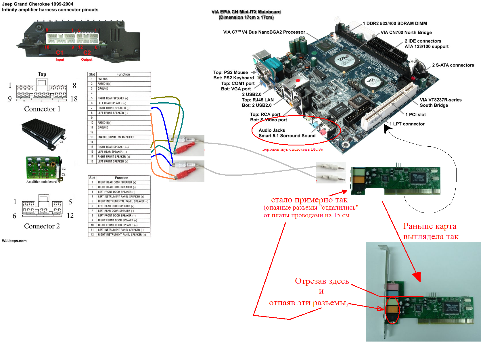

    Цитата Сообщение от CapPower
    Спасибо
    Подедь к Chip...у если есть такая возможность, и на месте разберетесь. на ощупь лутше проблемма видна чем описание на форуме! (я например досихпор так толком и не понял как у тебя все подключено. У тебя че от звукавухи провода напрямую к гнезду магнитолы идут? нарисуй схему своего подключения если можно, очень интересно!)
    Мой проект
    09.04.2008
    8
    217
    По умолчанию Re: Тихий звук из колонок (через штатный усилок Jeep GC)
    Рисованием схем ранее не занимался, так что нарисовал как мог. Точнее наверно графически изобразил схему подключения звука))))
Название:	Схема подключения звука от CarPC.PNG
    Все верно, но только балансер нужен .
