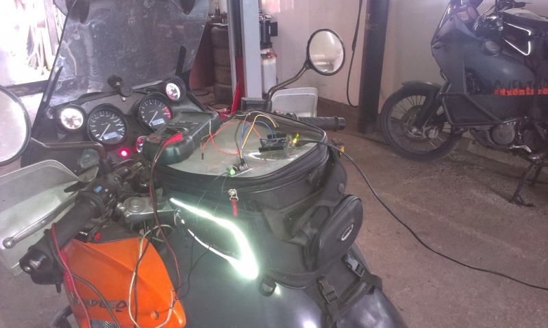

    Да сигнал с датчика уровня нужно завести в дуину =) но скорее всего опорное напряжение будет 5в (сопротивление резистора в датчике 300 Ом)
    Примерка на мотоцикл не удалась , прибор отрицательно отреагировал на шим сигнал (стрелка дёргалась без остановки), отчасти удалось решить проблему конденсатором, не смотря на все усилия прибор начал показывать как надо Но до нуля стрелка не опускалась. На счёт прибора обманул, сигнальный провод масса!
    Как ещё можно эмулировать потенциометр ?
