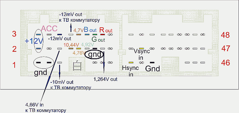

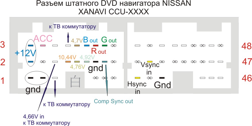

    По умолчанию Re: Подключение штатного монитора в Nissan
    Немного подправил распиновку разъема DVD навигатора NISSAN CCU-3073V. Осталось найти контакт активирующий штатный монитор
    Я обвел кружочком VGND

  5. #95
    Продвинутый Аватар для ilConte
    25.01.2008
    219
    274
    В кружочках вход питания +12В аккумулятор и общий.
    Подправил ргб у меня было перепутано красный с зеленым (картинка на мониторе получается фиолетовая)

  6. #96
    Я забыл фаил приатачить, сейчас посмотри. То что я обвел это VGND
  7. #97
    25.01.2008
    219
    274
    На плате в нави Vgnd соединяется с общим.

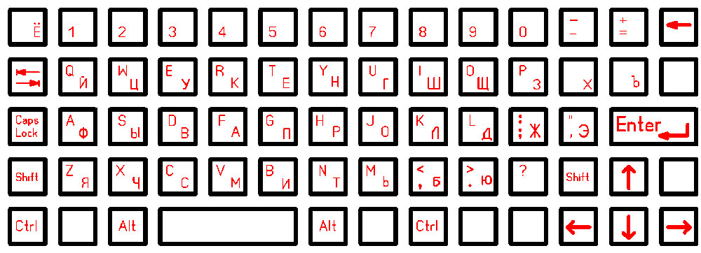

    Тач Скрина в мониторе нет, идея в 1DIN запихнуть РС клавиатуру.
    Будет ли это удобно? Размер кнопок 8х8мм, клавиатура получается 160х57мм, а кнопки под монитором назначить под горячие клавиши для управления яркостью и т.п.

  9. #99
    В машине без тача удобней пользоваться трекболом, а клаву можно и виртуальную использовать. А что мешает тебе тачь поставить?
  10. #100
    25.01.2008
    219
    274
    А бывают тачи отдельно для таких мониторов, просто не втречал
