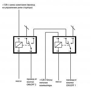

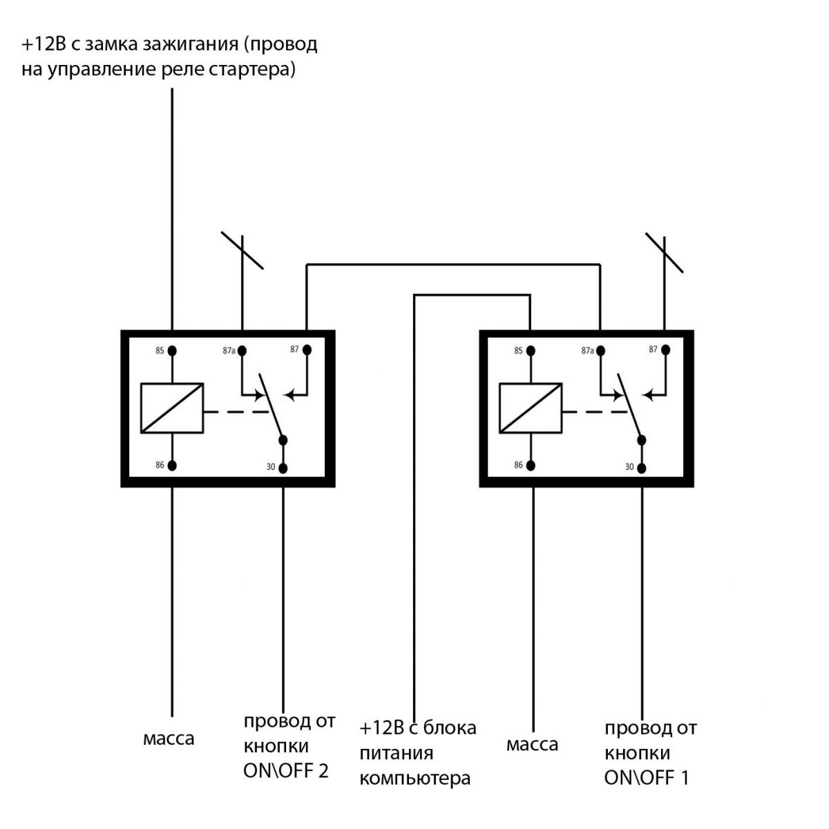

  4. #94
    21.04.2013
    По умолчанию Re: Схема автоматического включения CarPC от ACC
    Добрый день. Купил блок питания mini-box M2-ATX, в нем есть управление вкл\выкл с помощью АСС. Не долго проработало - через несколько дней эта функция работать перестала. Весь блок работает нормально, а вот по включению от АСС - отказ. Поговорил с Москвой - говорят отсылайте обратно, поменяем. Но лишаться компа в машине опять на 2-3 недели жутко не хотелось, вот я и задумался над той же проблемой которую здесь обсуждают. Конечно можно сделать программно, можно сделать по схеме которую здесь сообразили. Но я придумал максимально простую и доступную любому. Может немного топорно, но зато просто) Нажмите на изображение для увеличения.
ID:	16194 используются две обычные автомобильные 5тиконтактные релюшки - одна управляется плюсом с замка зажигания (провод на управление стартером), вторая стоит для "защиты". Например зимой, когда машина с автозапуска заводится не с первого раза чтобы не произошло повторного "нажатия" кнопки, которое значило бы отключение САРРС
