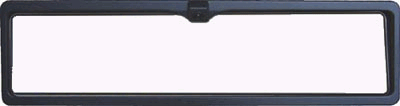

    Позавчера приобрел вот такую камеру заднего вида:
    Рамка номерного знака с камерой заднего вида
    Разрешение: 420 линий
    Сенсор OV7950
    Парковочные линии ( разметка )
    Система: NTSC/PAL
    Количество пикселей: 656*492
    Минимальное освещение 0.2 LUX
    Видимый угол: 140 градусов
    Рабочая температура: -40+65 градусов
    Рабочее напряжение: 9~15V DC
    В комплекте:
    Цветная камера заднего вида, провода подключения, видео удлинитель

    Камеру поставил. Со светочувствительностью все прекрасно. В полной темноте света от задних габаритов и фонаря заднего хода хватает за глаза. Линии разметки тоже порадовали, габариты достаточно точно показываются, к линиям расстояния до объекта надо еще приноровиться но до 1й линии можно смело доезжать, остается см 30 на первый взгляд.
    Снял видео на телефон, но оно в 3G формате оказалось. выложил на mail.ru http://video.mail.ru/mail/vladsmir/252

    Кстати если до установки камеры на мониторе помех не было вообще, то теперь они появились, в CF они не видны, но на определенных изображениях заметны. Интересно что их наводит, видевход или проводок активизации входа.

    Кабель видио наводит. Надо другой. У меня тоже самое было.
    ЗЫ А в грязь выскакивать надо будет камеру протирать.

    Да с грязью бог с ним. ВОт насчет видеокабеля думаю. Если бы помехи были, когда вход на него переключен -понятно. Но когда вход на VGA включен, каким образом он влияет?

    А по мне наоборот, помеха по поку, а в грязь через сто метров , когда проедишь, ничо не увидишь.

    Бог с ним, в смысле понятно, от нее никуда не деться. Хотя грязь-грязи рознь. Прокатался сегодня 2 часа после установки, в Москве сегодня на дорогах достаточно грязно. Но когда парковался - все нормально видно.
