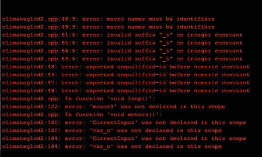

    Н-да просто вставить не получилось.Бился-бился плюнул,ардуина ругается,как злая собака.Попытаюсь позже,сил уже нет.

    Забыл # перед дефайном. В остальном вроде все правильно.
    Проект ниже компиляется в среде arduino

    О супер, эта работает,вечером залью.Спасибо за помощь.

    Что то никак не выходит аленький цветочек.

    Странно.Мотор уходит на макс и не реагирует.

    Current input замени на motor3 или analogwrite(var).
    Сейчас получается, что Current input=5, т.е. всегда меньше, чем любое значение var_n. Поэтому постоянно выполняется if (CurrentInput<var_n+DeltaConst) и, соответственно, digitalWrite(m3_r,HIGH);

    чорт!
    есесно вместо
    int16_t CurrentInput=5; //получили положение
    надо
    int16_t CurrentInput=analogRead(var); //получили положение
    Звиняй, невнимательность - мой конек! :-)

    О,все работает, прикольно, только мотор в некоторых положениях дергается.Нда видимо не всегда правильно когда подсказывают,хотя сам
