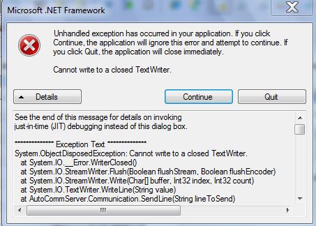

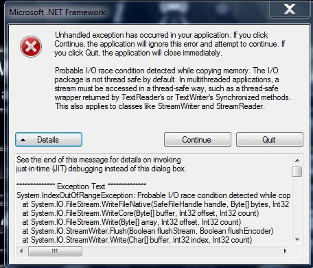

    во вложении скрины и текст ошибок.
    Иногда еще во время езды взрывается ошибка, как поймаю, заскриню тоже.
