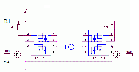

    управление шаговиком этой схемой не подойдет
    А чем Вам не нравятся специализированные микросхемы драйверов ШД http://duino.ru/product_info.php/inf...vigatelya.html
    Для большого тока можно во такие микросхемы использовать http://duino.ru/product_info.php/inf...lnyi--30A.html
    Раньше когда я эти схемы выкладывал с драйверами были напряги, сейчас проще купить чем самому что то паять
    Спасибо за наводку на микросхемы, воспользуюсь. Но сейчас у меня стоит вопрос о самопальной конструкции драйвера. По каким причинам эта схема не сгодится для управления ШД? В протеусе вроде отрабатывает

    По умолчанию Re: Н-Мост на MOSFET+Arduino
    резистор 470 не обеспечивает скорость нарастания тока при открывании транзистора Mosfet
    Использовать такую схему можно только в статическом ключевом режиме, типа включил/выключил
    Для динамического режима она не подойдет
    В режиме полного шага для ШД, мне кажется, можно использовать такую схему, ведь там она как раз будет использоваться только в ключевом режиме
    Я правда очень благодарен за советы. В будущем как раз собираюсь использовать готовую микросхему драйвера. Вы не подскажете, по какому принципу рассчитываются резисторы для этого моста? Может я могу что-то сделать для Вас за помощь?
    Цитата Сообщение от Gimbarr Посмотреть сообщение
    Для данного моста:
    Вложение 19075

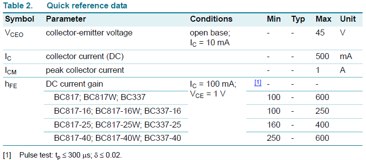

    В электронике не силён. Напряжение и ток питания будут 24В 3А. Сингалы управления будут приходить с ардуино уно (5В, 40мА) В качестве биполярного транзистора хотел использовать bc817. Его параметры: Вложение 19076
    Получается, с помощью R1 нужно ограничить ток через коллектор-эмиттерный переход транзистора. Получается так: R1=Uпитания/Iкэ мах = 24/1 = 24 Ом?
    Теперь посчитаю R2. Ток управления транзистором bc817 будет равен I=Iкэ мах/h21 = 1/600 = 1.7мА? Соответственно, чтобы задать такой ток, R2 необходимо выбрать R2 = Uкэ/I = 24/0.0017 = 14кОм?
    Что-то сильно я намудрил. Надеюсь, не запутал Вас. Спасибо, что откликнулись
    Резистор расчитывается исходя из максимальной мощности транзистора
    Это нагрузочный резистор, и ток текущий через него, напрямую влияет на открывание и закрывания Mosfet сборки
    Чем меньше сопротивление нагрузочного резистора тем меньше будет сквозняков и Mosfet, но при этом нужно не забывать про рассеиваемую мощность самого резистора
    резистор R2 200-500 Ом
