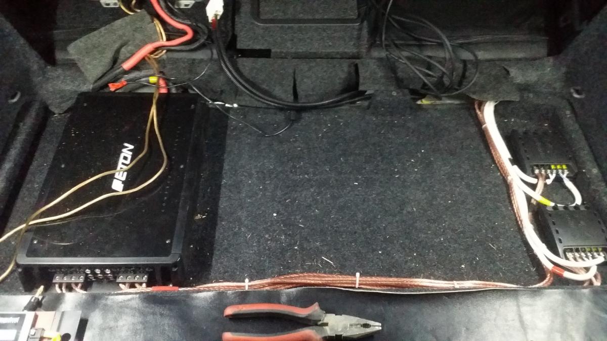

    Уго какой классный чУмодан получился из пола багажника.
    Завидую тем у кого чистота, и нет хлама в богажном отсеке.

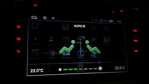

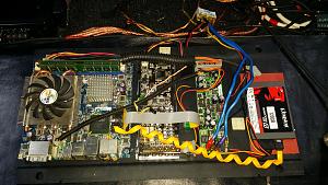

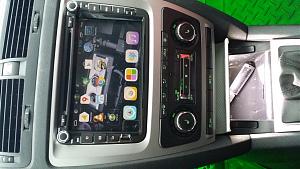

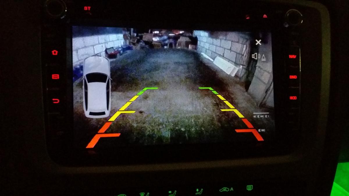

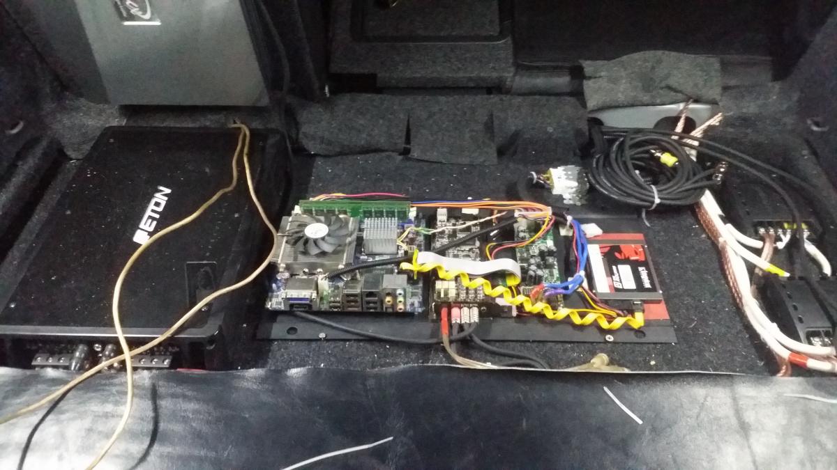

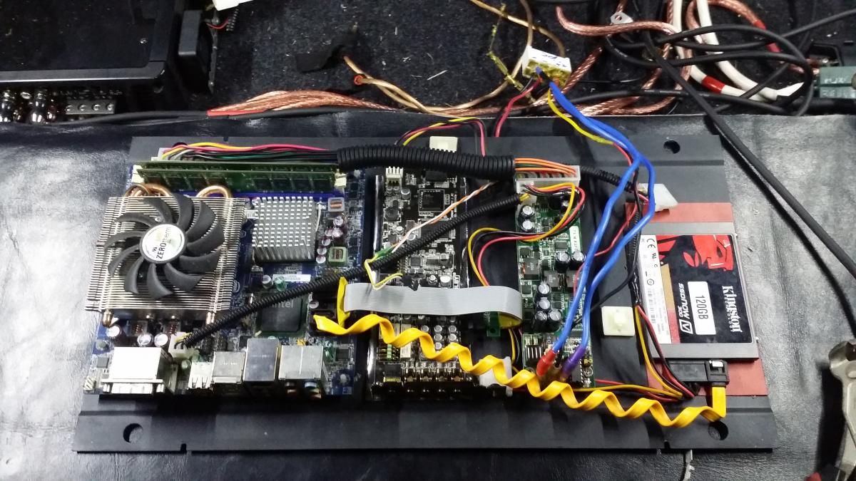

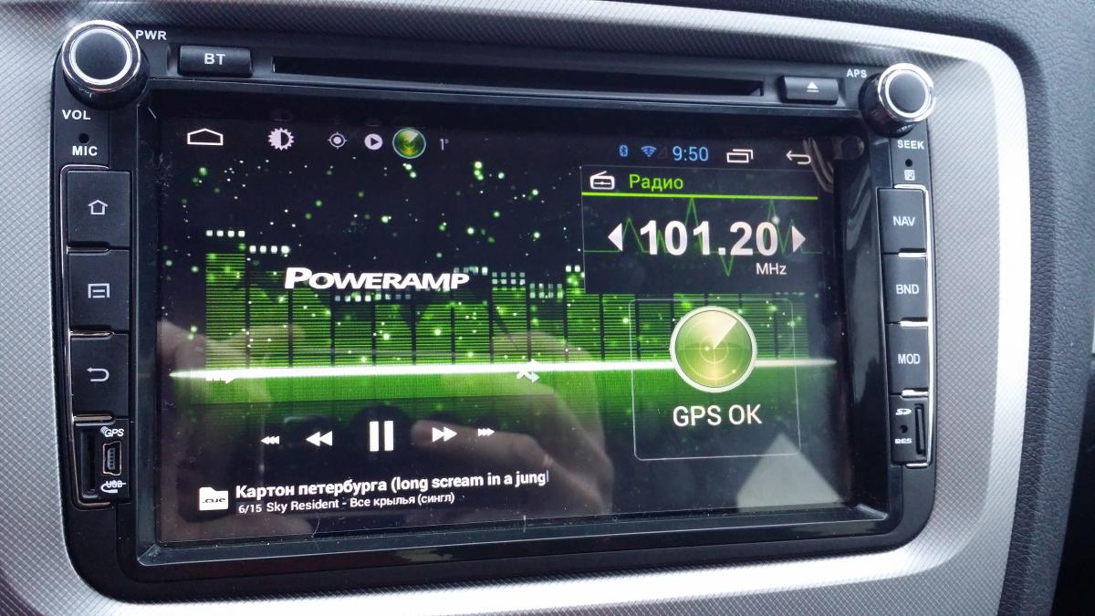

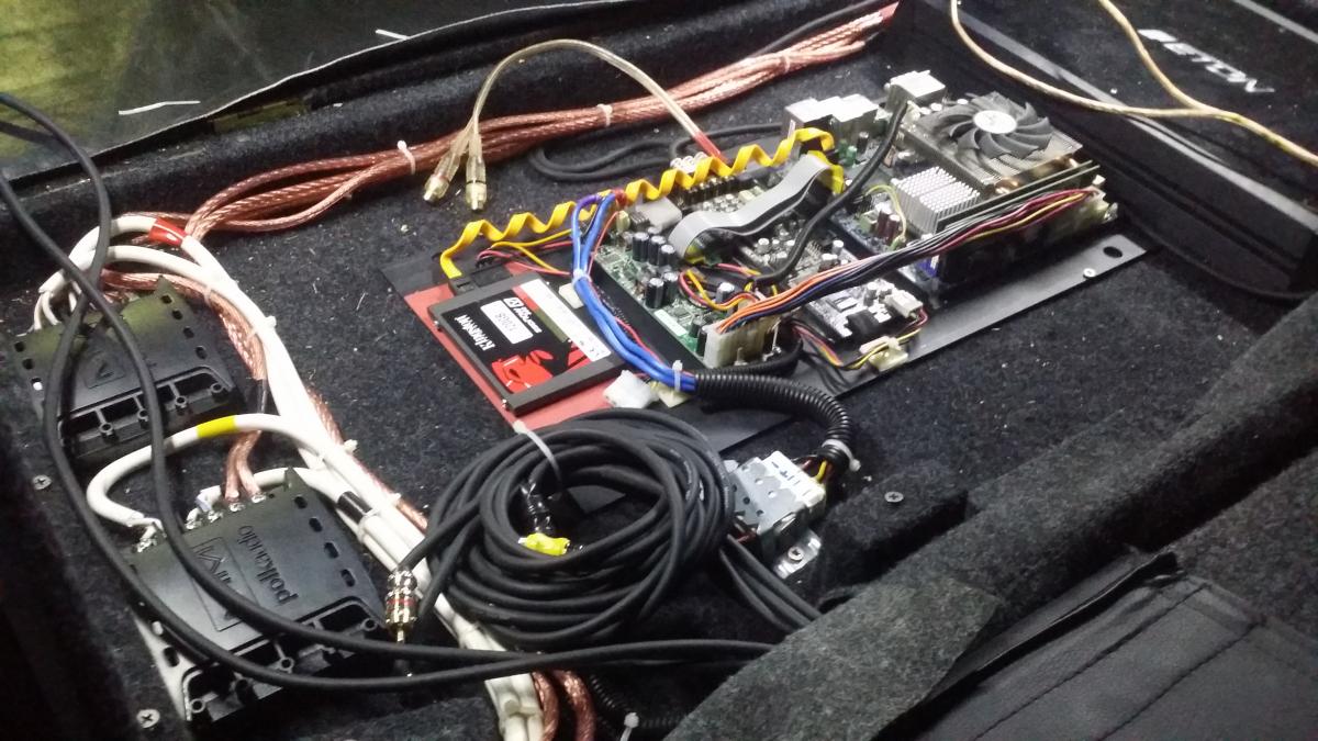

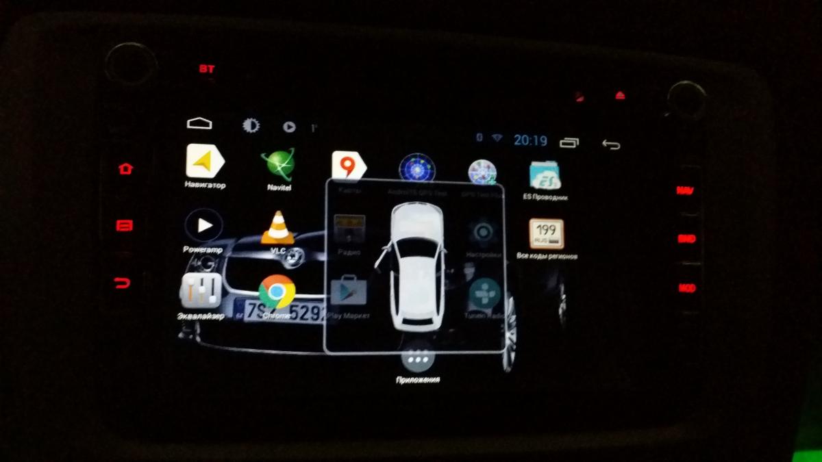

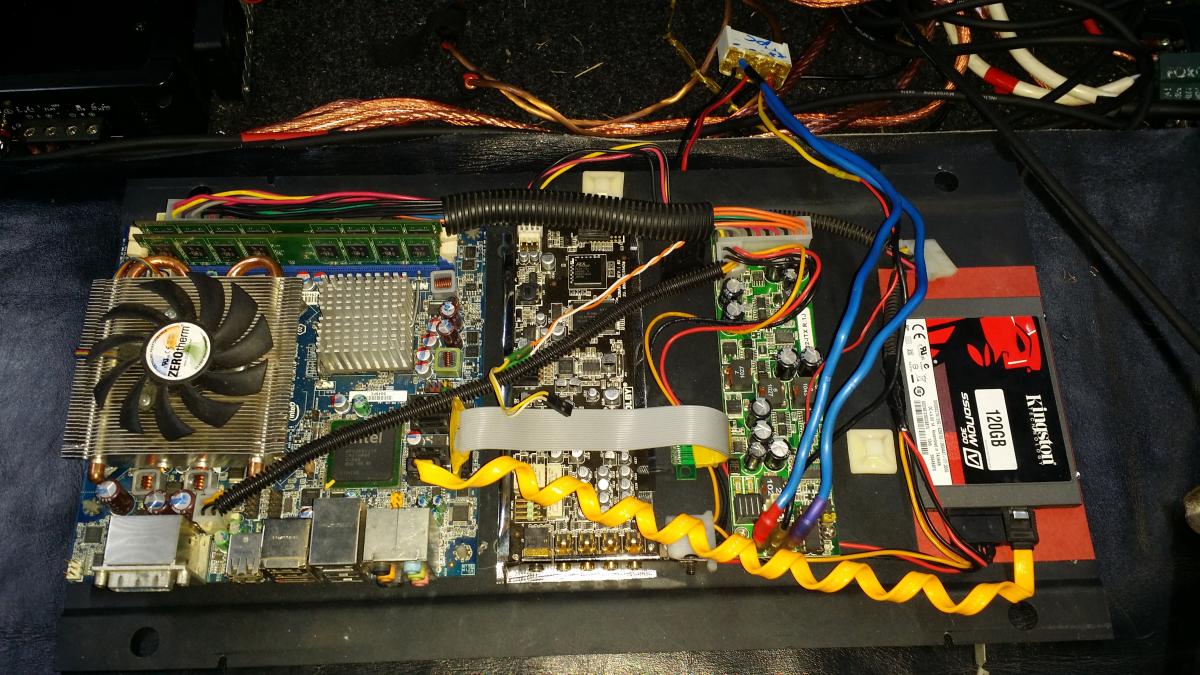

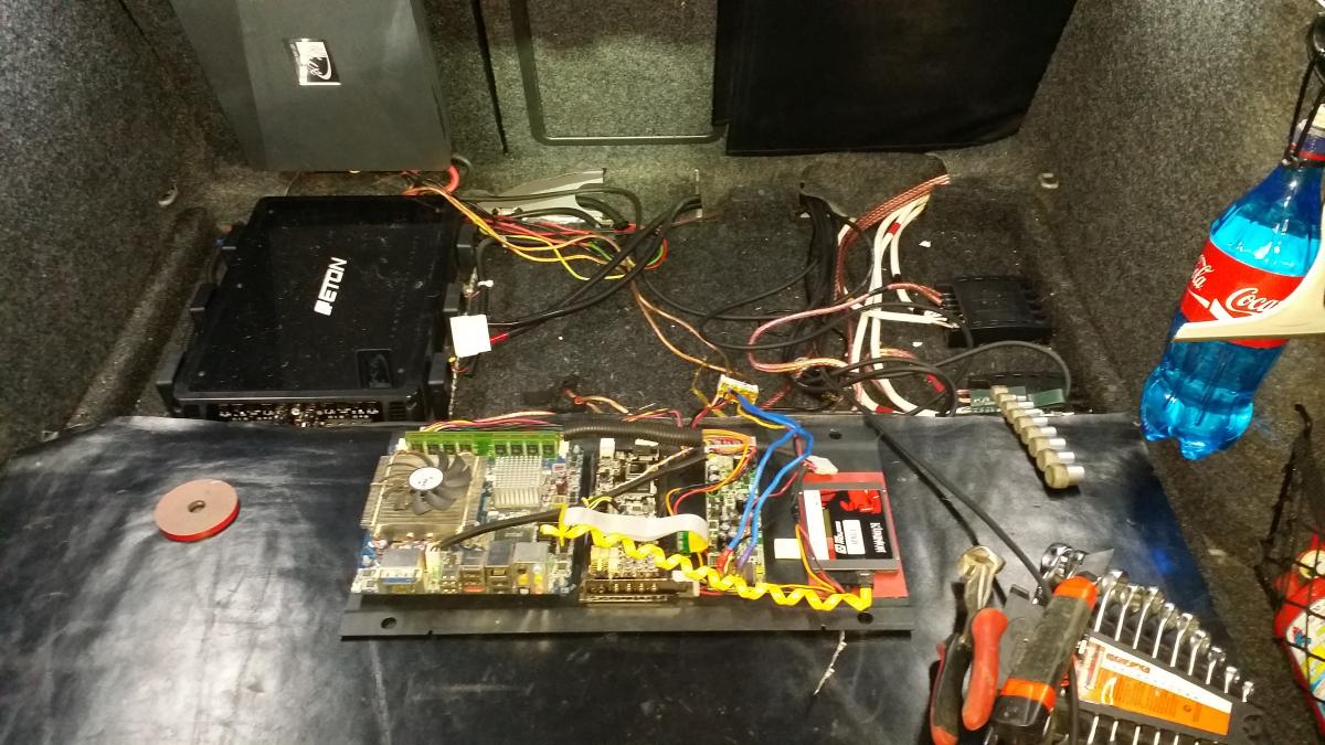

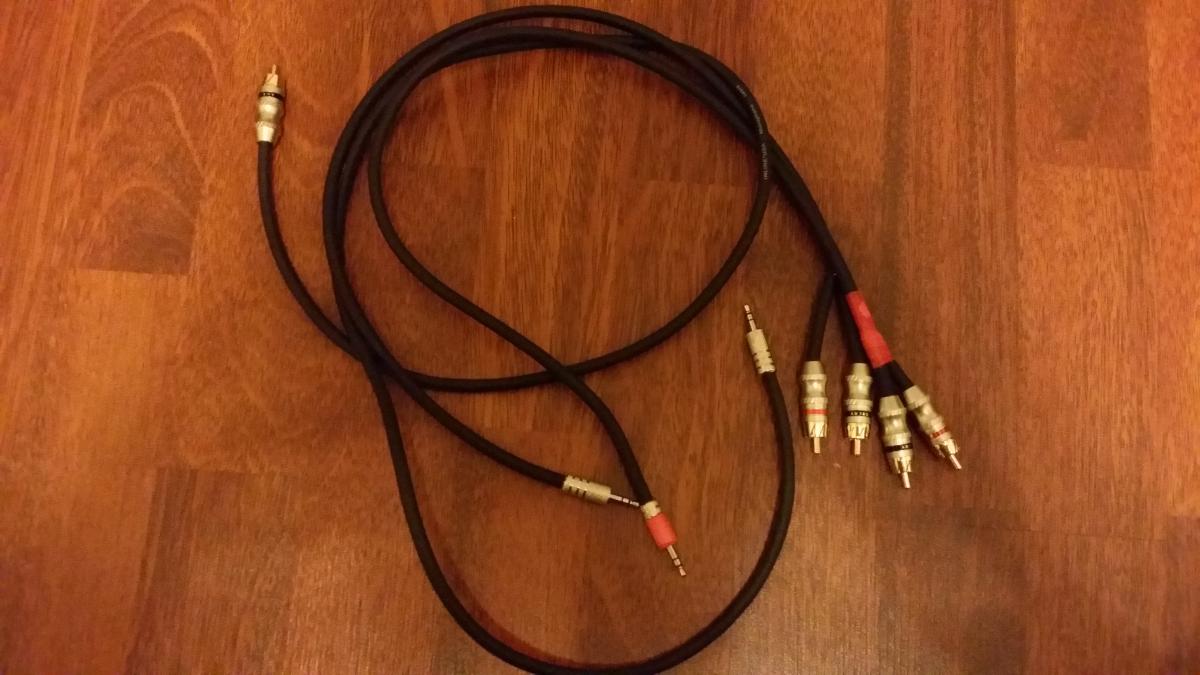

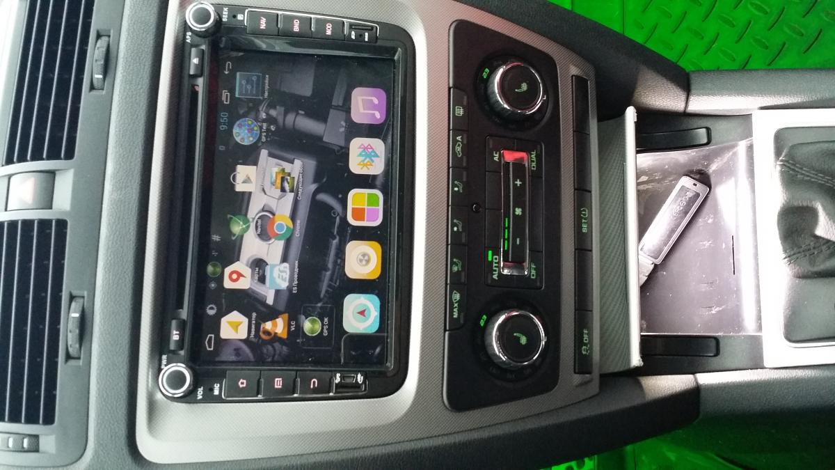

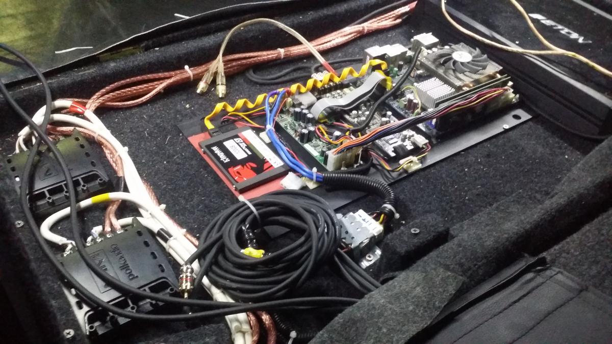

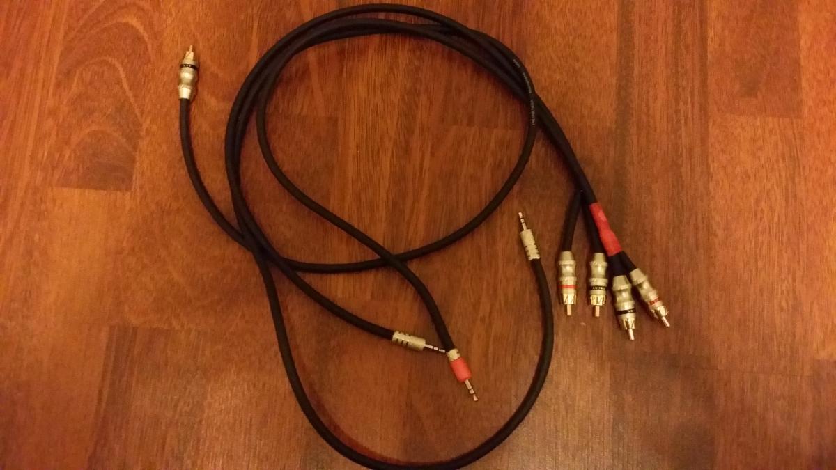

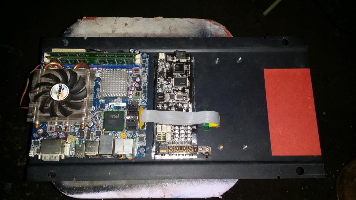

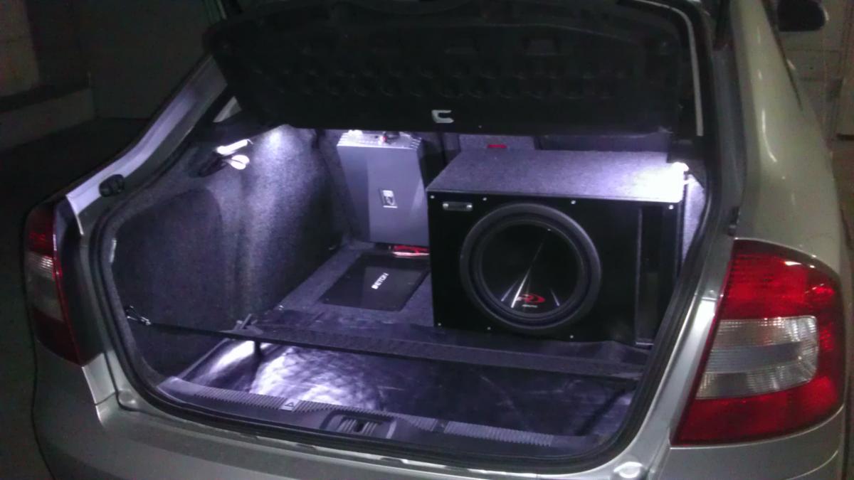

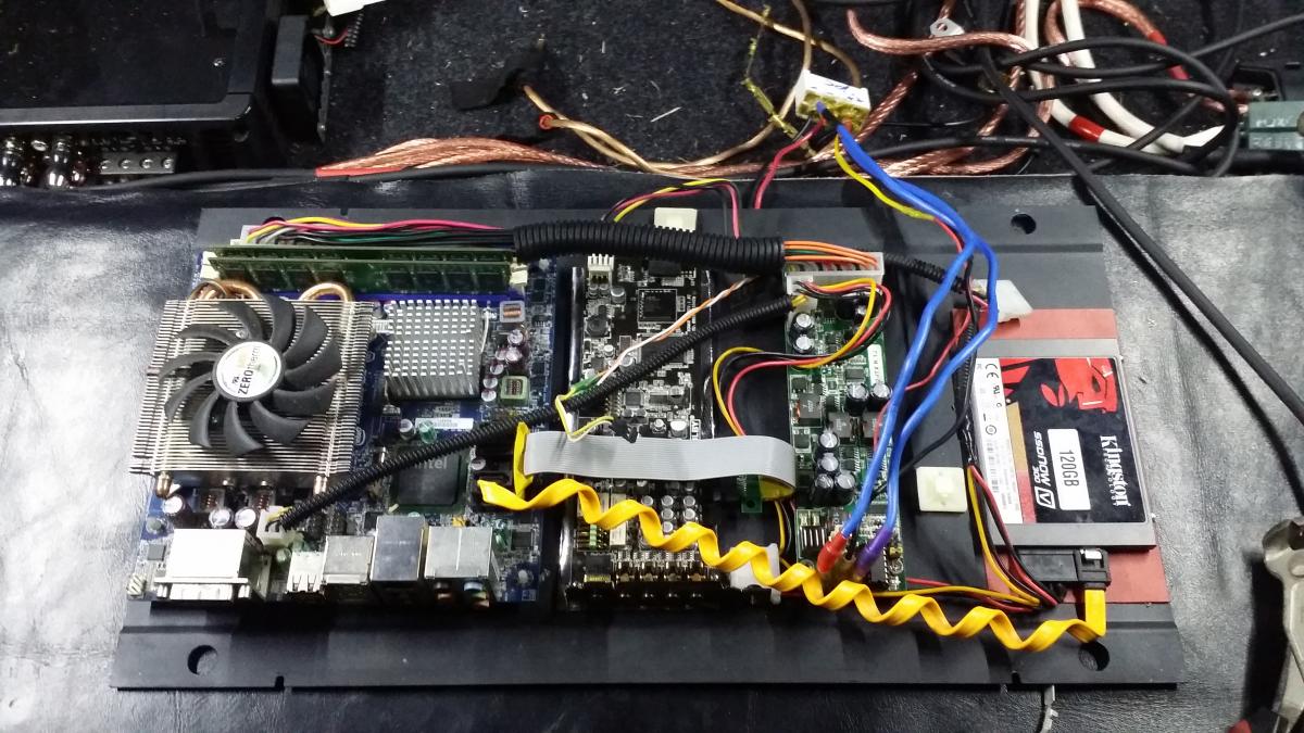

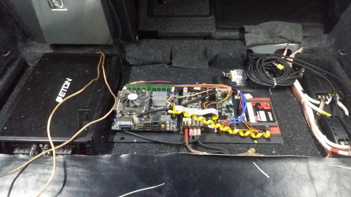

    Отписываюсь. Произвел не большой рестайл своего проекта. По порядку. В один прекрасный день пришла мне мысль в голову... не хорошая, что запарили меня все эти провода, эти недокостыли и полумеры по громкой связи, приему радио и т.п. Да и душу все больше грела android- система. Каждый раз пихать телефон на ведре в кредл тоже не улыбало. Городить проект на однаплатных pc c ведром на борту или в виде планшета тоже ломало - опять полумеры. Ну и в итоге прикупил я чудо китайской инженерии 8-и дюймовую голову на ведре 4.2.2 от infidini. Часть железок от карписи уже распродал. Тоже без косяков не обошлось, ну а как жеж, кЕтай в конце концев. Чтение форумов, не много паяльника и все отлично. Функционалом доволен на все 100%. Большего мне и не нужно было. Но один существенный косяк - ЗВУК у этого чуда...не, не скажу, что полное г**но, просто другой. В итоге вытянуть звук хотя бы поближе к уровню звуковой карты asus xonar dx мне не удалось. Пытался подсунуть внешнюю звуковую creative. Не завелась. Дальше мысли пошли в сторону, как вытащить с ГУ чистую цифру на оптику, плюс покупка аудио ЦАПа. По RCA и высокоуровню пускать не хотел. Покурив не много инет понял, что грамотно пока ни как. Так и родилась мысль возврата компа в авто.

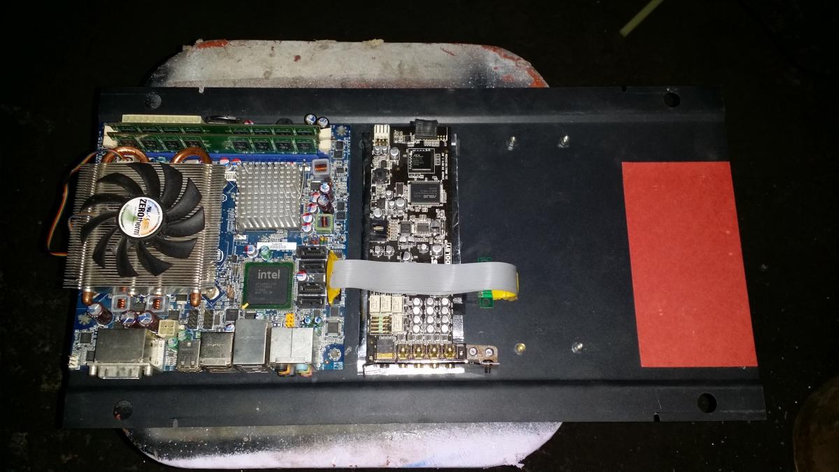

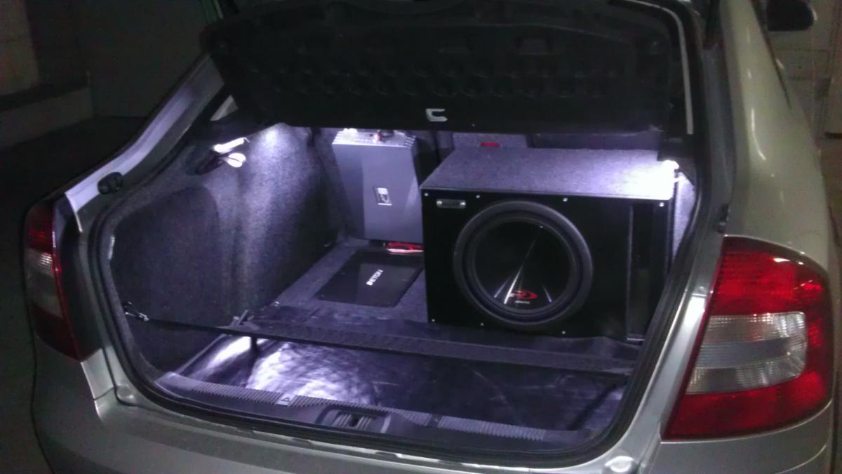

    Получилось без мониторная система. Комп - медиа-сервер )). Проложено силовое кабло от АКБ до багажника аж 8ГА от "шмистари"... ну не было другого на скорую руку. Комп теперь разместился в фальш полу. За основу взята крышка от сгоревшего давно усилка. Спаял новые короткие межблоки от усилков до компа. Межблоки от ГУ оставил не тронутыми... ну мало ли, на случай сдыхания компа можно быстренько скоммутировать межблоки от гу до усилков и продолжить путь с музычкой ))
    Далее. Фронт от ГУ заходит в line in звуковой карты. Тут был косяк - ну естессно поперли наводки в звуковой тракт, причем адские. Фильтр шмистари mad gl хоть в коем из моих проектов помог. Шумы сошли абсолютно на нет. В итоге я имею: подсказки навигашек с ГУ, громкую связь и радио с ГУ на комп. Большего мне от ГУ и не надо.
    Вся музыка уже идет с компа на усилки, ради чего все и затеивалось - ЗВУК.
    Управление. Да, монитора у компа нет. В качестве управления виндой использую VNC-клиент поднятый через wifi точку доступа с телефона. Позже обзаведусь нормальным модемом с 4Г. RDP не подошел по одной простой причине - мой 3D connexion для управления компом тупо не работает при подключении по RDP, ну оно и понятно. Небольшая заторможенность есть, но не критично и не напрягает. Клиент был честно куплено этот https://play.google.com/store/apps/d...ndroid.remotix Из десятка мною опробованных этот показался самым адекватным, быстрым и пригодным для авто.

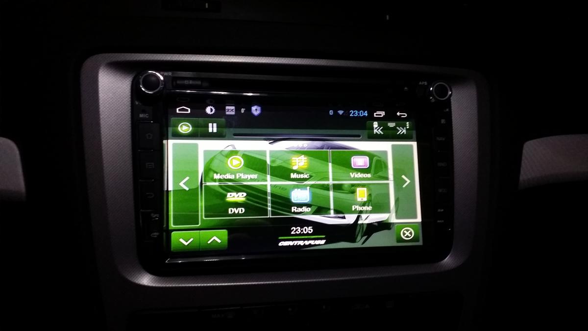

    С компа рулится мне сильно привычная centrafuse. Так же до кучи настроил VNC (или наверно правильнее MPC) управление foobar и aimp, но пока не привык и сижу не "VNC-центрифуге".
    Итого получился windroid )):
    - качественный (ну для меня по крайней мере) звук с PC на win8.1x64
    - плюс android со всеми его плюшками
    - громкая связь, радио без геморроя.

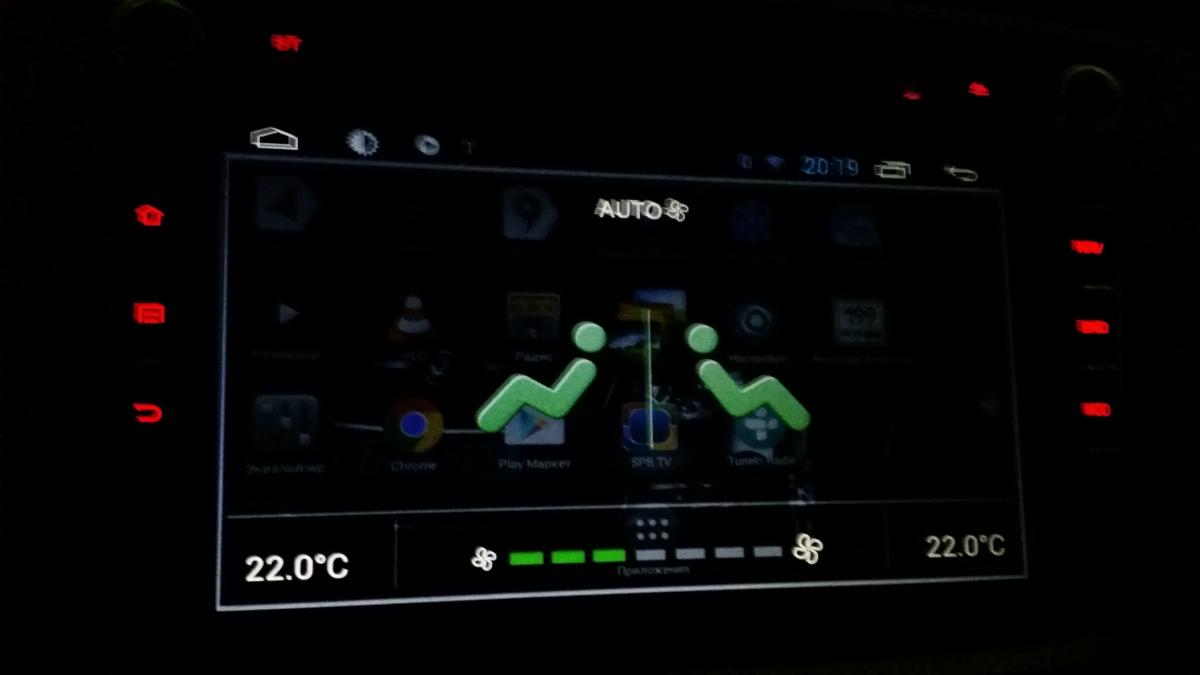

    - штатный парктроник наслаивается на камеру заднего вида с отображением дистанции
    - отображение всей инфы по кан-шине.
    Фотоотчета как такового не делал. Есть пару фот и не много видео ни о чем.
