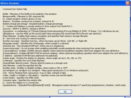

    Хреново быть тупым, скачал сборки от 3 человек, при запуске появляется справочное окошко эмулятора, что дальше-то делать? Варианты, что описаны на 1 стр не работают, ребята, ну обьясните по - шагово как запустить эти сборки...

    папки в которой лежит сборка не должно быть имен кирилицей,
    и будет все работать

    Цитата Сообщение от AlexanSNZ Посмотреть сообщение
    Установи вот этот файлик:
    Раз в посте приведён скриншот справочного окна эмулятора, стало быть, он установлен
    А вот на первой странице всё правильно описано. Только это не для сборок, а для самостоятельной установки программы. Сборки основаны на Windows CE, урезанной для облегчения, и они содержат все необходимые файлы, кроме карт. Но это "старые" версии Nавитела, а "новая" работает только на эмуляторе Windows Mobile. На первой странице подробно описан процесс установки как раз "новой" версии. Разумеется, дистрибутив программы и карты необходимо скачать.
