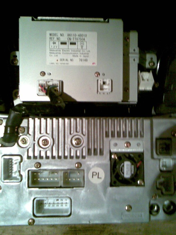

    Harrier'98 с интегрированным Navi
    Картинки какие есть, фотик жена в отпуск увезла
    Про то тюнер не уверен что обычный композит, но по распиновке разъёмов смотрел, там на передачу видео 2 пина всего
    На левом фото верхний блок - это телик, нижний ГУ с нави, климатом, CD
    Это как раз монитор, к которому надо подключаться...

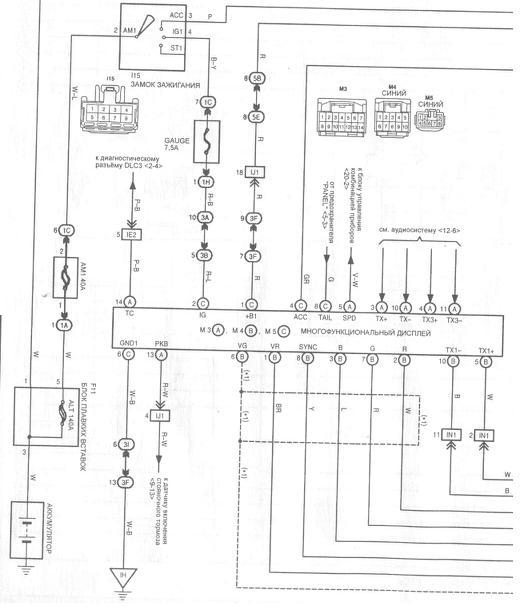

    Вот схема:

    По умолчанию Re: Инструкции, драйвера для подключения Штатного монитора в Toyota Lexus
    Спасибо, а с большим разрешием есть? совсем нечетабельно

    Мыло дай
