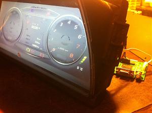

    Выкладываю для затравки)))))))))
    В готовящейся к выходу версии Venator III, кроме некоторых доработок и улучшений, добавлен новый скин. Теперь есть одно, два, три кольца и три кольца с кренометром

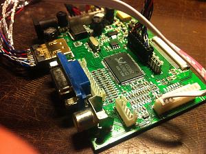

    Извиняюсь за шухер, один контроллер победил. Самое интересное что работает нормально, только паяный контроллер. Два новых перестали работать, один вообще не включается второй пишет нет сигнала. Китайцы уроды, еще два проца перепаивать, жутко неприятное занятие.

    Тот что на фотке ультразвуком помыл. Он уже давно паяный. Я на нем тренировался в свое время. Щиток всю ночь простоял включенным, с утра АСС подал моник нормально заработал. С работы приеду проверю еще.
    Проверил еще раз, все работает корректно.
