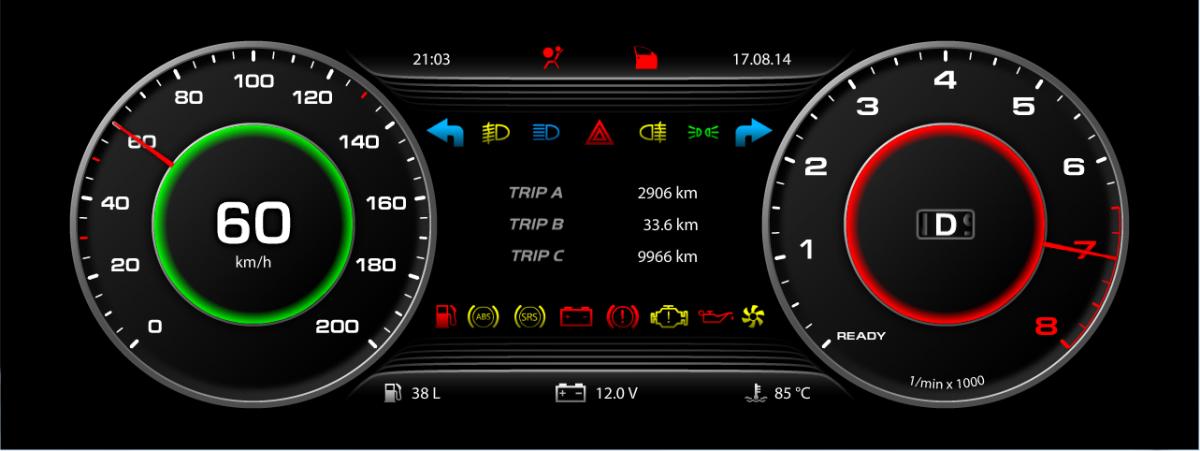

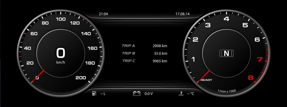

    3-я версия в действии.

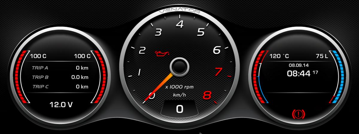

    Для желающих потестировать выложен Venator III.
    Позже добавлю в шапку.

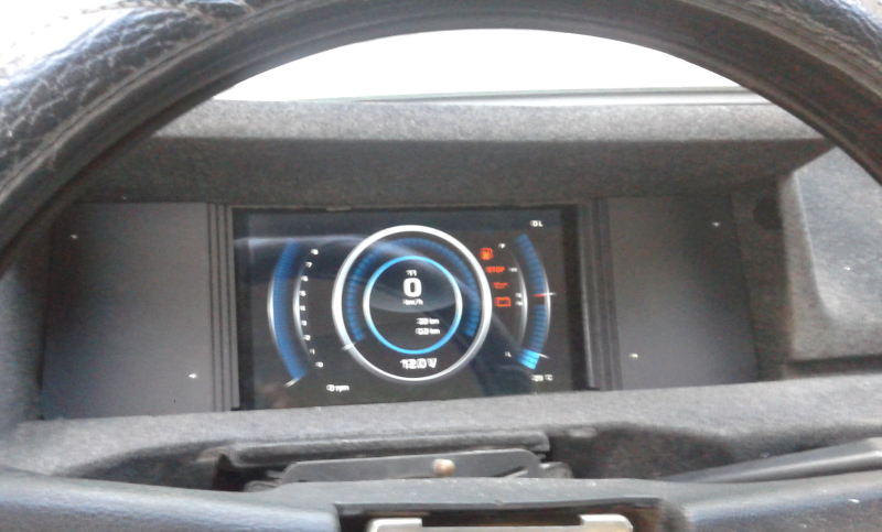

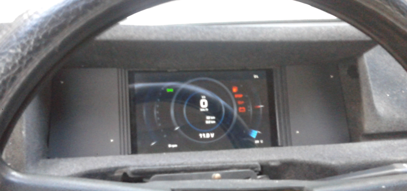

    Ну вот и прошла одна неделя как начал тестировать Венатор-демо на своей машине (Додж Караван 2001г.в.). За это время из-за корявых рук спалил один вход на кардуино нано (D13). Пришлось в скетче установить на этот пин постоянный сигнал равный единице. Количество входов в нано явно недостаточно для отображения всех параметров, поэтому буду переходить на мегу. Первое впечатление от программы, учитывая, что функционал у демо версии урезан - ПРОГА СУПЕР. Проехал более 400 км и никаких нареканий пока нет. Правда не подключал данные оборотов. На моей штатной приборке их нет, а найти контакт с 80-пинового крайслеровского ЭБУ не получилось. Во вторых отображение остатка топлива сейчас некорректно (нужна корректировка). Задействованные контрольные лампочки работают. Встроил Венатор во фронтэнд Икар. Из пожеланий: добавить отображение АКПП (по принципу резистивного шифратора) и расход топлива через производительность форсунки (пин форсунки нашел).
