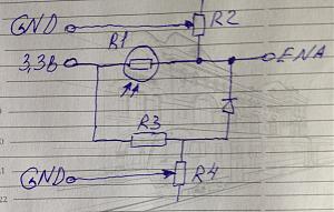

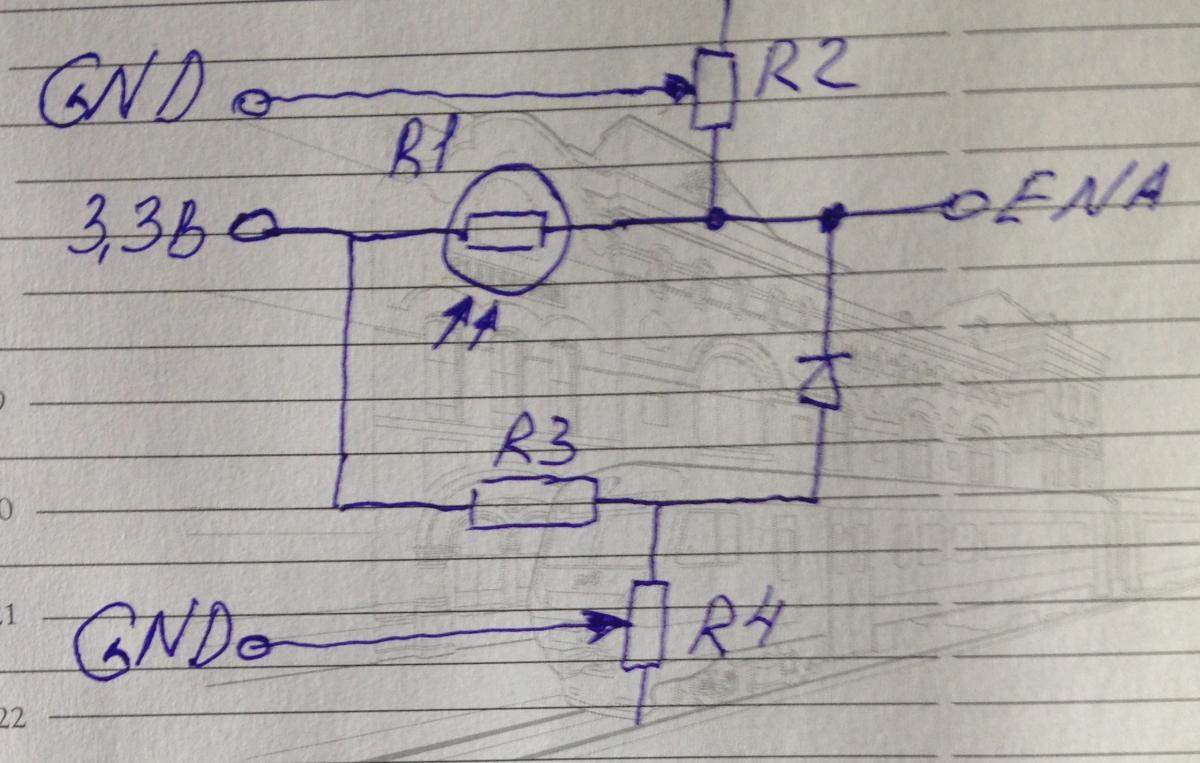

    Набросал простейшую схемку авторегулировки яркости LED подсветки без участия RTD2660. Проще в реализации (нет необходимости припаиваться к микроконтактам, что не всем это под силу)
    Контакт ENA был отключен от контроллера матрицы. Фоторезистор R1 4....100К. Подстроечник R2 установлен временно для определения номинала постоянного сопротивления. Делитель R3,R4 для ограничения минимальной яркости подсветки (для моего контроллера это 0.9В, при меньшем напряжении начинает мерцать и полностью отключаться). Пока подключил без ограничительного делителя, чтоб экспериментально определить в его необходимости. Датчик думаю установить в районе приборной пенели, чтоб ограничить в ночное время реакцию от встречных фар и осветительных фонарей, а также чтоб свет от панели освещал датчик и подсветка не отключалась.
    Сегодняшний тест показал что без него в темноте подсветка гаснет полностью. В качестве эксперимента заезжал в темный бокс. Подсветка тухнет плавно и в определенный момент гаснет полностью
