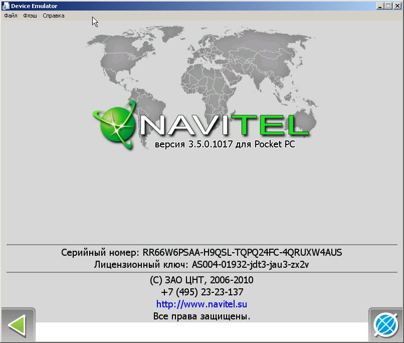

Получилось воткнуть и зарегистрировать последнию версию наветела 3.5.0.1017
Что сделал:
1.Накатил 3.5.0.718 она перерегистрировалась
2.Накатил 3.5.0.1017 она встала без проблем
3.Все действия выполнялись с инетом в емуле
Я накатил все на домашнем компе,зарегил и перенес тупо папку навител в машину и вуаля))
Удачи
Я устанавливал все на флешку.
ссылка
