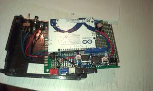

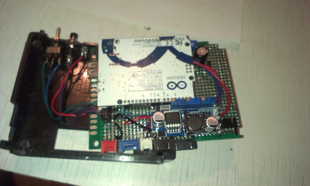

    Дело сдвинулось с мёртвой точки, сегодня подключил к блоку ардуино, разобрался с библиотекой Dallas temperature, подключил два датчика, дисплей, кнопку сброса...

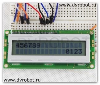

    С дисплеем все было не так гладко, по испытаниям не один дисплей не читается на солнечном свете... Светодиодные в их числе, про цветные и говорить нечего. Поэтому закажу дисплей фирмы Sharp 1602, днем ему подсветка вообще не нужна.

    Ниже бегающие цифры это АЦП аналогового входа, по нему будет измеряется напряжение, подключён через делитель с защитой, как видно по цифрам запас у него большой схема подключена к 19 вольтам.
    Больше ничего не успел, но поскольку дело сдвинулось будет проще.

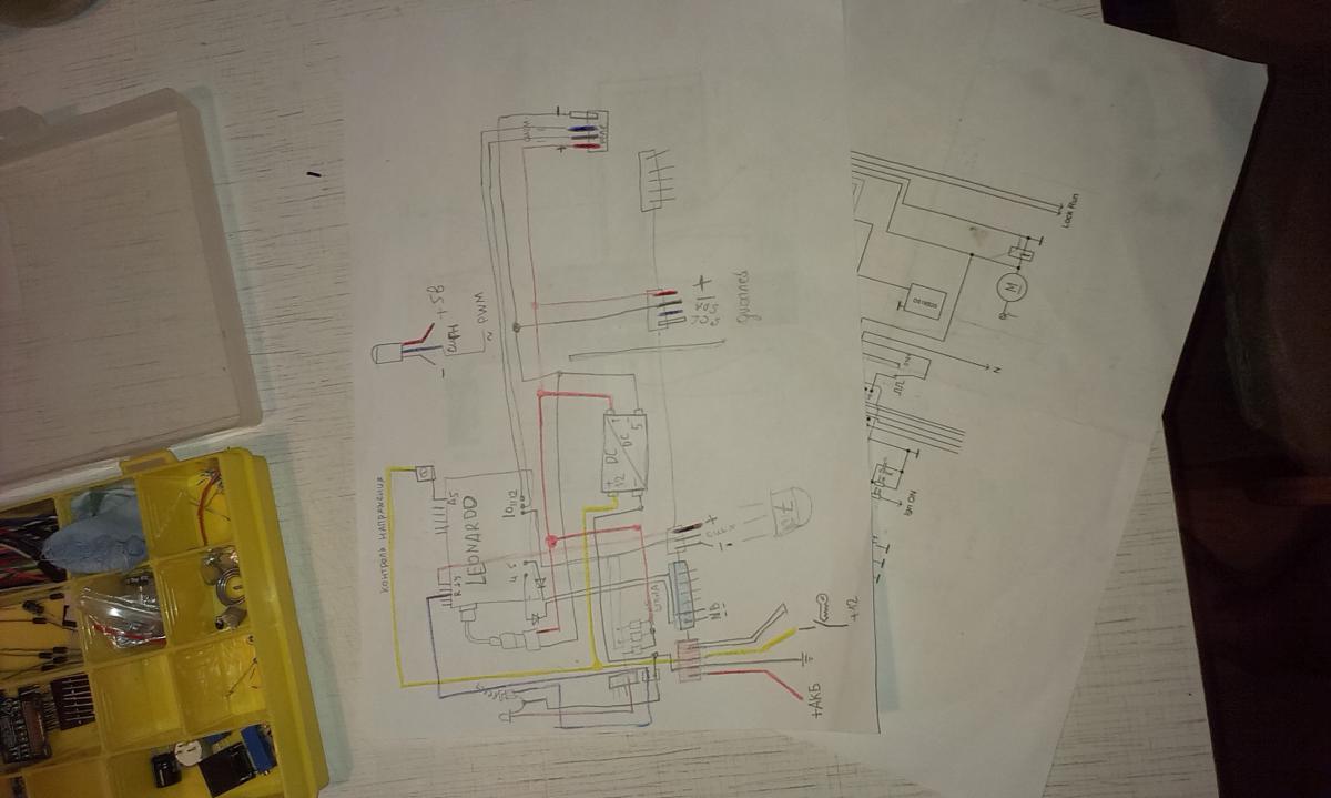

    Без записок сумасшедшего не обошлось

    Вот что получилось https://yadi.sk/i/Ty3lyKITiuZfe - в темноте неудобно снимать ничего не видно еле попал в переменный резистор на плате ...
