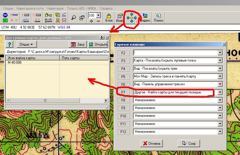

    Но может все проще...
    Можно оказывается назначить горячую клавишу (например F7)
    А открывающееся окно - индефицировать => задать размер и положение
    (и тогда мышка не промахнется) => выбирать одну из двух карт по очереди
    => потом закрыть окно.

    Нужно назначить горячую клавишу на команду Other - Find maps at Current Position. Появится окошко со списком карт, покрывающих текущую позицию. Надо выбрать нужную карту, нажимая стрелку вниз, затем Enter. Мышь не нужна даже.
    Это мы об одном и том же, просто у меня дома русифицированная версия.
    Да может быть и так, надо пробовать => для этого надо сделать хотя бы еще одну карту для тукущей позиции N40-40!

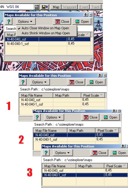

    Вот попробовал --- сделал копию файлов N40-040 (с -1) теперь по горячей клавише открывает список из двух карт Но! последовательность файлов в списке одна и таже не зависимо от того какая карта открыта и надо поставить галочке против опции "Auto Close Window on Map Open"
    Тогда:
    1. При выборе соответствующей горячей клавиши появится окно "Мар Available for this Position" с двумя картами
    2. Нажатие стрелки вниз и выбирается первая по списку карта.
    3. Нажатие стрелки вниз еще раз и выбирается вторая по списку карта.
    Enter - закрывает окно и грузит выбранную карту.
    Можно сделать конечно два скина и две клавиши одну для генштабовской, другую - для космоснимка.
    Вот только бы надо одну клавишу, чтобы она попеременно переключала карты один раз генштабовскую, другой - космоснимок.
    Скорее это надо в оболочке сделать через переменную...
