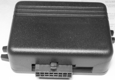

    Новая версия , пробуем .
    Вроде исправил подвисания.
    Vers3.04.zip
    Перепрошивать и менять программу управления

    зависаний не наблюдаю, вроде все ОК!

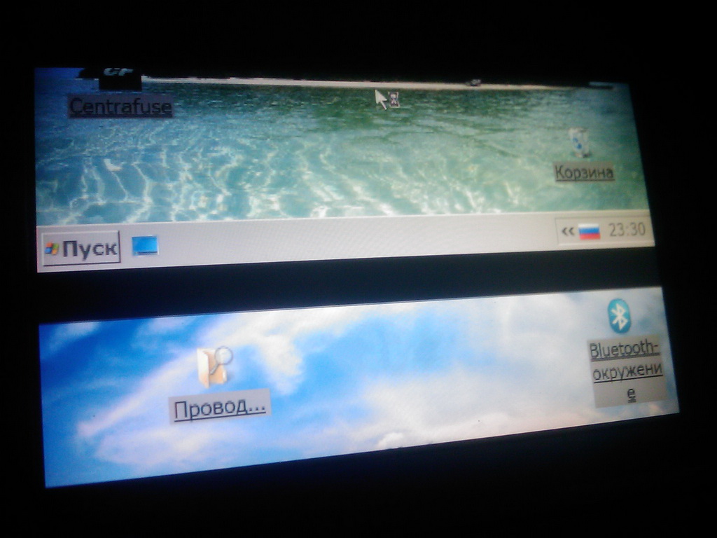

    2 Chip, как же все-таки от этого избавиться, иной раз перезагружаться приходится

    Полярность кадрового синхроимпульса попробуй поменять.
    ой ёёё, это в пауэрстрипе? как это сделать, подскажи пожалуйста?

    так это и понятно полярность кадрового синхроимпульса осталась загадкой
  10. #110
    По умолчанию Re: Новый адаптер AVC-LAN
    две кнопочки (+)(-)(горизонталь) в Поверстрипе
