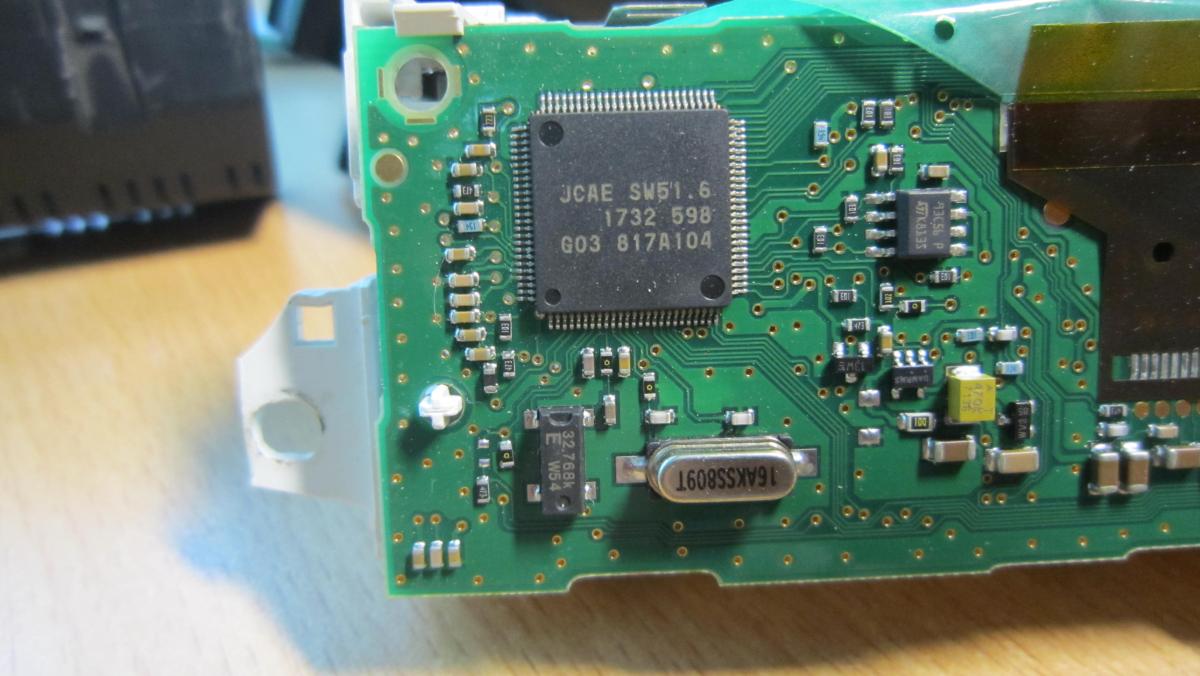

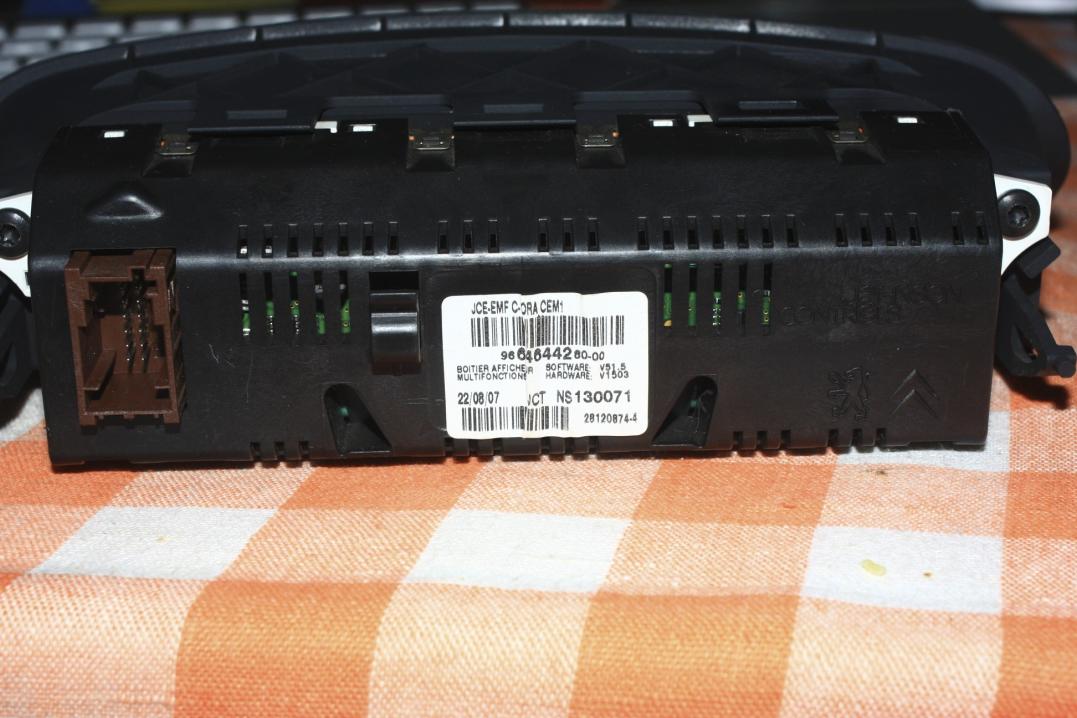

  3. #103
    19.10.2010
    200
    По умолчанию Re: Эмулятор и сниффер головного устройства для псевдографических дисплеев.
    у CAN 2 провода сама шины + питание
    Тоесть6 2 провода CAN + 2 провода питания ( минус, плюс)
