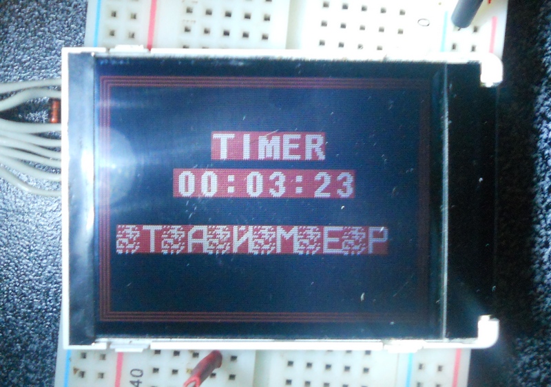

    Шрифты все работают, меняются в fonts.h.
    Питаюсь добавить русский. Нашел чужой, выводит слова на русском, но через букву добавляет мусор.
    На англ. все в порядке.
    Отключил #define FONT_END7F в fonts.h чтобы от 0x80 до 0xbf были русские буквы.
    В шрифте англ. и русские буквы ни чего лишнего но и знаки и цифры конечно. Все стандартно.
    Как это можно исправить.
    Может в uint8_t S65Display::drawChar(uint8_t x, uint8_t y, char c, uint8_t size, uint16_t color, uint16_t bg_color)
    где то условие поставить, если после 0x80 до 0xbf выводил на экран через букву .
    Только не пойму где, и как это придумать.
    Пока не разобрался как, и какой программой под этот дисплей шрифт сделать.
    Но шрифт нормальный может действительно в uint8_t S65Display::drawChar(uint8_t x, uint8_t y, char c, uint8_t size, uint16_t color, uint16_t bg_color) проблема.
    Подскажите где копать.
    В шрифте 8х8 выводит / палочку перед русской буквой.
    Это 12х15 выводит мусор перед русской буквой.

    С кирилицей по прежнему никак?, или есть варианты?
  10. #110
    По умолчанию Re: Дисплей Epson LCD L2F50 от Siemens S65
    Копать нужно в эту сторону http://compcar.ru/forum/showthread.p...l=1#post110401
    http://compcar.ru/forum/showthread.p...l=1#post110395
    http://compcar.ru/forum/showthread.p...ll=1#post91484
    Вытащил из либы функции, с которыми нужно разбираться

    Я бы поправил, но без дисплея это просто не возможно
