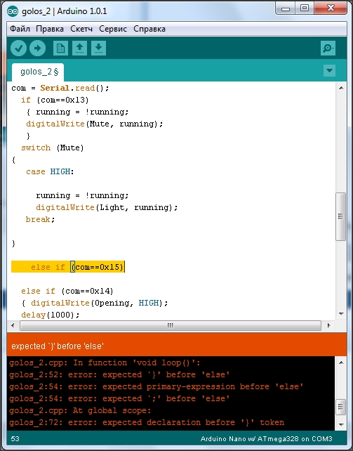

  8. #108
    03.06.2012
    210
    220
    Чип подставил но что то не так вот скриншот)
Название:	Snap 2012-12-17 at 15.12.33.jpg
    Последний раз редактировалось Omigovolt; 17.12.2012 в 18:15.

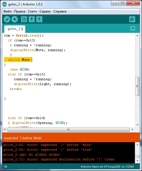

  9. #109
    03.06.2012
    210
    220
    все там разобрался теперь надо сделать что бы еще одним из условий была команда
    else if (com==0x15) и только тогда включался свет
    выполнялась команда:
    running = !running;
    digitalWrite(Light, running);
Название:	Snap 2012-12-17 at 15.52.16.jpg
