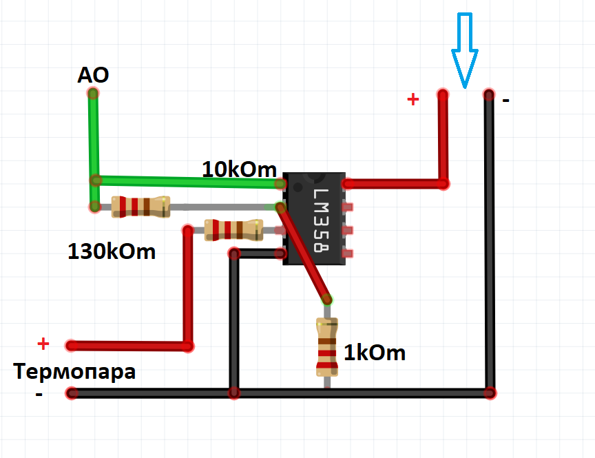

    Использую данную схему на макетке. Возможно ли что показания будут точнее, если впаять все детали на плату?

    По умолчанию Re: Фен паяльный
    Я бы еще к питанию ОУ уделил внимание.
    Я с ардуинки взял 5 вольт
  8. #118
    Пульсации по питанию, тоже будут усиливаться вместе с полезным сигналом. Как минимум RC фильтр нужен
    Последний раз редактировалось Chip; 15.05.2018 в 10:55.
    Chip, накидай, пожалуйста, схему для моего случая. И ещё по коду - если добавить TCCR0B = TCCR0B & 0b11111000 | 5; то нижеприведённое, не печатает раз в сек. А примерно раз в 15 сек

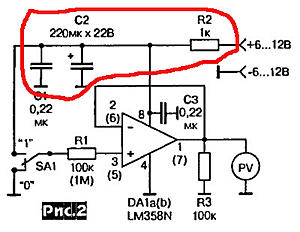

    конденсаторов на 22-47 мкФ и 0,1мкФ достаточно, их лучше располагать ближе к корпусу микросхемы
    Еще можно конденсатор по обратной связи добавить
    Все верно, ты изменяешь параметры таймера
    Последний раз редактировалось Chip; 16.05.2018 в 14:10.
