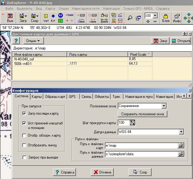

  8. #118
    Продвинутый Аватар для Sok-San
    30.03.2009
    338
    289
    По умолчанию Re: Программа навигации OZI Explorer
    Цитата Сообщение от Papazol Посмотреть сообщение
    Если у нас графические файлы хранятся в одной папке с map-файлами, то и пути, прописанные в 1 и 2, должны быть одинаковыми. Как правило, все "карты" лежат в папке OziExplorer\Maps разложенными по субдиректориям квадратов, областей и т. д. Поэтому, опять же как правило, в 1 и 2 указывают путь именно к папке OziExplorer\Maps, тогда Ozi для текущего местоположения всегда найдёт нужную "карту" (если, конечно, она вообще есть).
    Вот попробовал дома...Там все карты и образы сидят в одной папке E:\MAP в Озе в 1 и в 2 прописан путь к этой папке. Все карты - двухкилометровки и одна карта с образом 5-километровка (центр)
    Открываю ОЗИ с картой N40-040 и при нажатии кнопки со стрелками появляется окно с двумя картами N40-040 и 500k-n40-1 Все правильно, так как первая лежит внутри второй! Теперь создаю в E:\MAP папку 111 и переношу туда оба файла 500k-n40-1 и в третьей строчке файла 500k-n40-1.map прописываю E:\MAP\111\500k-n40-1.gif и, хотя опция "только текущая папка" стояла, ОЗИ снова находит обе карты (а может быть и без записи в .map нашел бы?) Как показано на картинке! Закрываю Ози с 5-километровкой - открывается снова с 5-километровкой. Закрываю Ози с 2-километровкой - открывается снова с 2-километровкой. Ведь стоит опция загружать последнюю карту.
    Выводы: Скорее всего, если в директории, указанной в 1 и 2 (E:\MAP) создать две папки, например E:\MAP\карты и E:\MAP\снимки и если в 3 (навигация в пути) стоит опция "только текущая папка", мы всегда будем двигаться только по картам или только по снимкам. Переключение можно производить кнопкой со стрелками - она то видит обе папки. А автоматизировать переключение с помощью скрипта, как мы выше выяснили, дело не хитрое.
Название:	Ози карта 500.jpg
    Последний раз редактировалось Sok-San; 03.12.2009 в 21:23.

  10. #120
    Продвинутый Аватар для Papazol
    24.05.2009
    326
    327
    Цитата Сообщение от Sok-San Посмотреть сообщение
    ... и, хотя опция "только текущая папка" стояла, ОЗИ снова находит обе карты (а может быть и без записи в .map нашел бы?)
    Опция "только текущая папка" используется только при автоматическом поиске нового листа, когда мы выехали за пределы текущего. А вручную, то есть с помощью жёлтой кнопки, мы можем загрузить всё равно любую карту из имеющихся.
    Да, всё верно.
