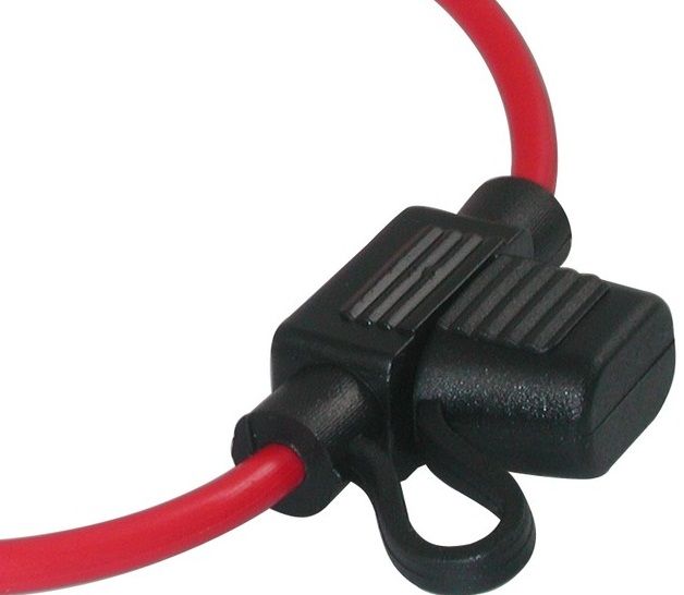

    По умолчанию Re: Фильтр питания для CarPC
    Можно использовать предохранитель на проводе
