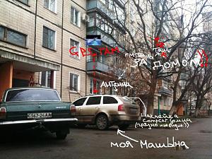

    В этом посте, я розмещу результаты тестирования, до переделки и после.
    Тестировал я с помощью родной силабовской программы, которая кроме "ловли" радио, отображает уровень сигнала, а так же стерео либо моно приём. Снимал на видео.
    ДО :
    Тестировал, установив автомобиль в тени 9ти этажного дома, в том месте, где на мой взляд приём вообще самый слабый (без включения антенного усилителя), в принципе под моим подъездом фото :
    Мало того,что район в "яме", так ещё и подъезд с противоположной стороны от радиовышек,лучше места для тестов не придумать.
    За качество видео прошу извинить,снимал с зумом, что б можно было как то различить деления на шкале с уровнем и частоту.
    Видик №1 , снято до переделок :

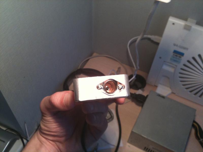

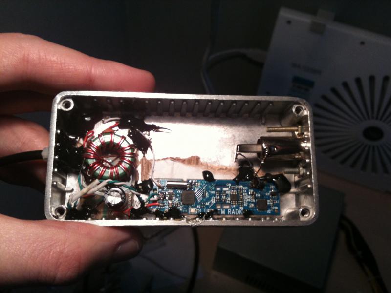

    Видик №2 , приёмник в корпусе и с антенным разъёмом (пока без фильтра) :
    Улучшений пока не заметно, хорошо хоть хуже не стало ))
    Видик №3 , приёмник в корпусе,разъём, фильтр установшен:
    сравнивайте...всё видно и даже слышно

    Фильтр питания стоит от монитора лиллипут, модель eby-701, я его продал, а фильтр остался, там две обмотки.
