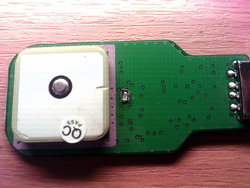

    Скажите, может я где то пропустил. А ни кто не пробовал приделать к скаю внешнюю антену? Возможно ли это вообще? Знаю что в некоторые модули со своей антеной можно приделать внешнюю антену с помощью паяльника.
    Последний раз редактировалось Valdimar72; 10.06.2009 в 16:01.
    AlexSt_66
    Гость
    По умолчанию Re: Ещё один USB 2.0 GPS приёмник...
    Смотрите... Не предусмотрено это, ибо не нужно... При его размерах проще его самого вынести на то место, где собираетесь размещать внешнюю антенну.

    Внутри смотрел.
    На счет удлиннителя тоже все ясно. Просто внешние антенны мощнее будут. Знакомый проделывал такой опыт с другим GPS. Связь со спутниками становится лучше. Внешняя антена в два если не в три раза больше чем штатно в скае.
