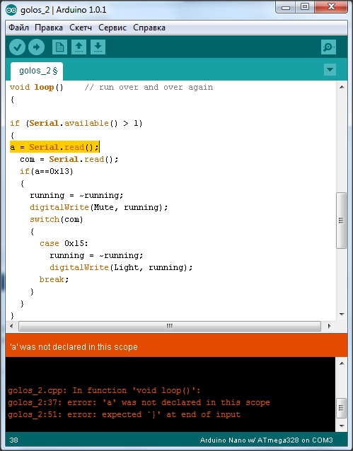

    да вы меня правильно понимаете только при проверке вот что выдает
Название:	Snap 2012-12-18 at 09.02.25.jpg

    Переменная "а" не объявлена, допиши в начале
    byte a = 0;

    есть заливаю))))
