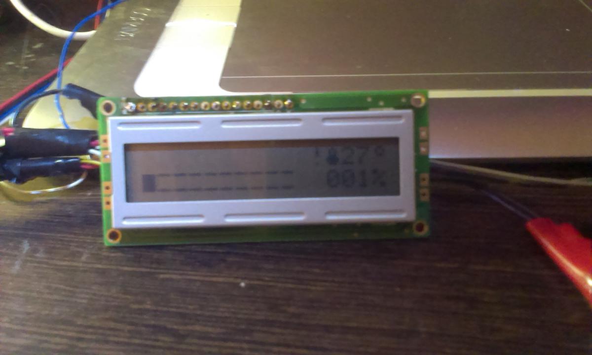

    Пришла мне посылка, прислали много чего интересного, в том числе и монохроный дисплей SHARP, как оказалось он без подсветки. Место и выводы под светодиод есть, нужно только впаять светодиод нужного цвета. Дисплей абсолютно читаем без подсветки днём!
Название:	2015-11-13 20-02-12.jpg
