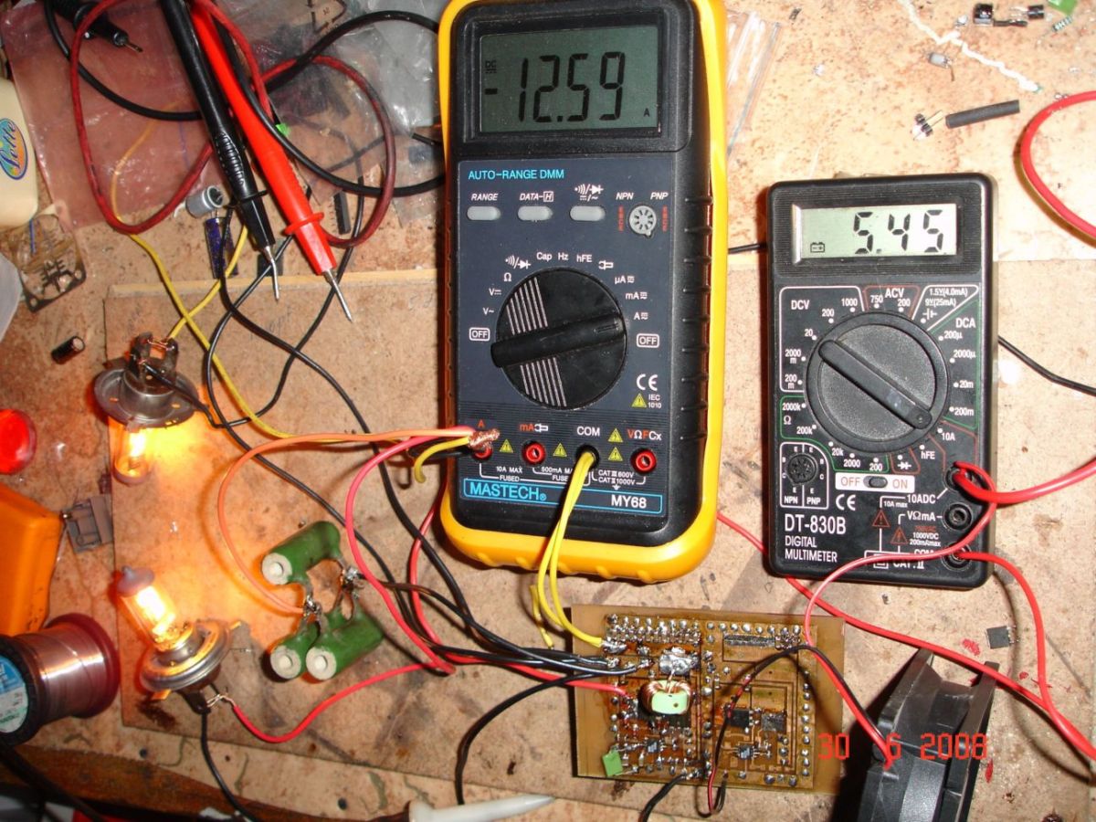

    Сегодня по просьбе трудящихся!, провел дополнительные испытания.
    БП 5в нормально работает продолжительное время (около 1 ч) под постоянной нагрузкой около 14А точно ток замерить не могу, так-как при подключении прибора ток немного уменьшается. Почему, объяснять не буду. На прилагаемом фото Iвх=5,45А Uвх=12,7в Iвых=12,59А Uвых=4,99в КПД примерно90%.
    При испытании использовался вентилятор от БП РС.
    В схему были внесены изменения С10 (прлагается)

    А пульсации у него сколько?
