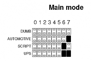

  6. #126
    По умолчанию Re: Питание ноутбуков, неотопов, нетбуков в автомобиле
    Сообщение от andreydk
    Кстати нашел пункт, который выставляет задержку ПЕРЕД нажатием кнопки питания в автомобильном режиме - это "Delay before PSU startup" - выставил там количество секунд и через это количество после появления ACC блок нажмет кнопку. Мой нетбокс включается отлично. Так что у кого с этим проблемы - настройте это пункт и будет вам счасте )
    для своего неттопа я сделал так:
    Delay before PSU startup - 5 секунд
    PSW "push-down" time - 1500 миллисекунд
    Off-delay TIME 1 - 30 секунд
    Hard-off TIME 1 - 60 секунд
    перемычки стоят на 2 и 7 контактах
    напряжения выставил по ЮСБ 19 вольт
    Работает это так: Подаешь АСС - через 5 сек нажимается кнопка питания - всё включилось. Убираешь АСС через 30 сек неттоп засыпает и через 60 сек полностью отрубает питание. ВСЁ СУПЕР )
    Чтобы конфигурировать БП по ЮСБ в автомобильном режиме - блок должен быть включен, выключенный он не коннектится к компу. Чтобы изменения всупили в силу - нужно выключить БП (юсб я тоже отключал) и подождать примерно минуту (если меньше ждать - изменений в параметрах не будет)

  7. #127
    14.12.2011
    74
    198
    Chip, уменя перемычки стоят на 1,2,3 и 7
    8 - небывает, там же отсчёт с 0 идёт
  8. #128
    Ну тогда значит правильно 2,7
    Сделай все как в инструкции
