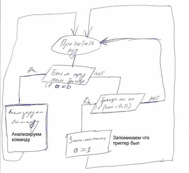

    Проверял, но не работает) Я где то видимо логику потерял

    Omigovolt, все таки, что приходит в ардуино? Судя по видео просто один байт на каждую команду без 0x13 в начале. Тогда все просто. если поймали 0x13, то поднимаем флаг. если флаг поднят и пришла команда, то выполняем ее и сбрасываем флаг.
  7. #127

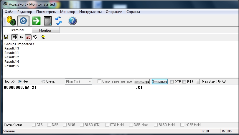

    после подключения я послал команду(АА 21)
    и скомандовал 5 команд которые я записывал ранее

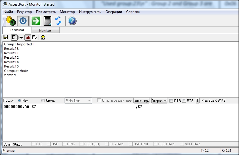

    Вложение 15742
    потом посылаю (АА 37) и еще раз скомандовал 5 команд для примера
    5 квадратиков это то что приходило в ответ на мои команды соответственно по одному после каждой команды
    всего она может записать 15 команд по 5 в группу всего получается 3 группы если бы у меня было еще 5 команд я бы
    их записал в др группу и что бы плата начала откликаться на команды второй группы надо послать (АА 22)
    Чип если есть вопросы задавайте я постараюсь на них ответить)))
