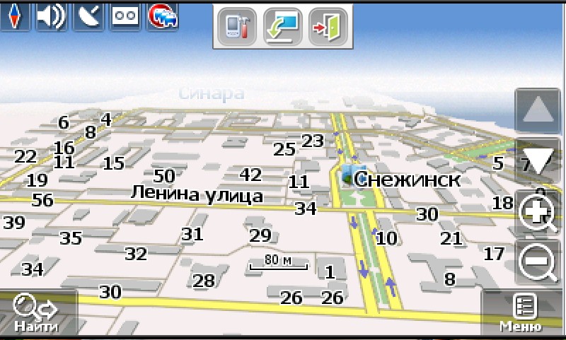

    Такие-нормально? :
    PS со скином из #1298 супер.. хотя всё равно, удобно ли в машине тыкать в черную полосочку для выхода?

    А вот с зумом:
    В машине расчет на то что сборка встраивается в центрифугу и закрыть можно из нее.
