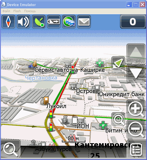

    Народ, а подскажите как бы сделать кнопки крупнее в навителе? По типу как на этом скрине
    Навител встроен в CF и тыркать в мелкие кнопки ну очень не удобно, да и шрифт не удобно читаем. Использовать зум не вариант - не красиво. Думал скин навитела такой. Выдрал скин из другой сборки, подсунул - не канает. Интересует под платформу WM6 и для версии 3.2.6 и 3.5.0, у них вроде скины не взаимозаменяемые.
