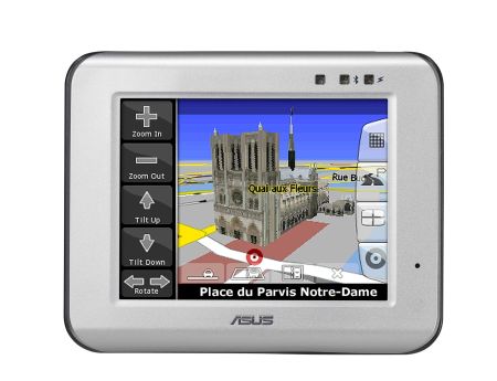

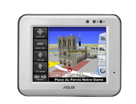

    А для Штатов карты есть?
    Пока не встречал, но скорее всего должны, похоже iGO_8 выдернули из навигации ASUS R300 или Pioneer , а на него вроде должны быть Штаты.
