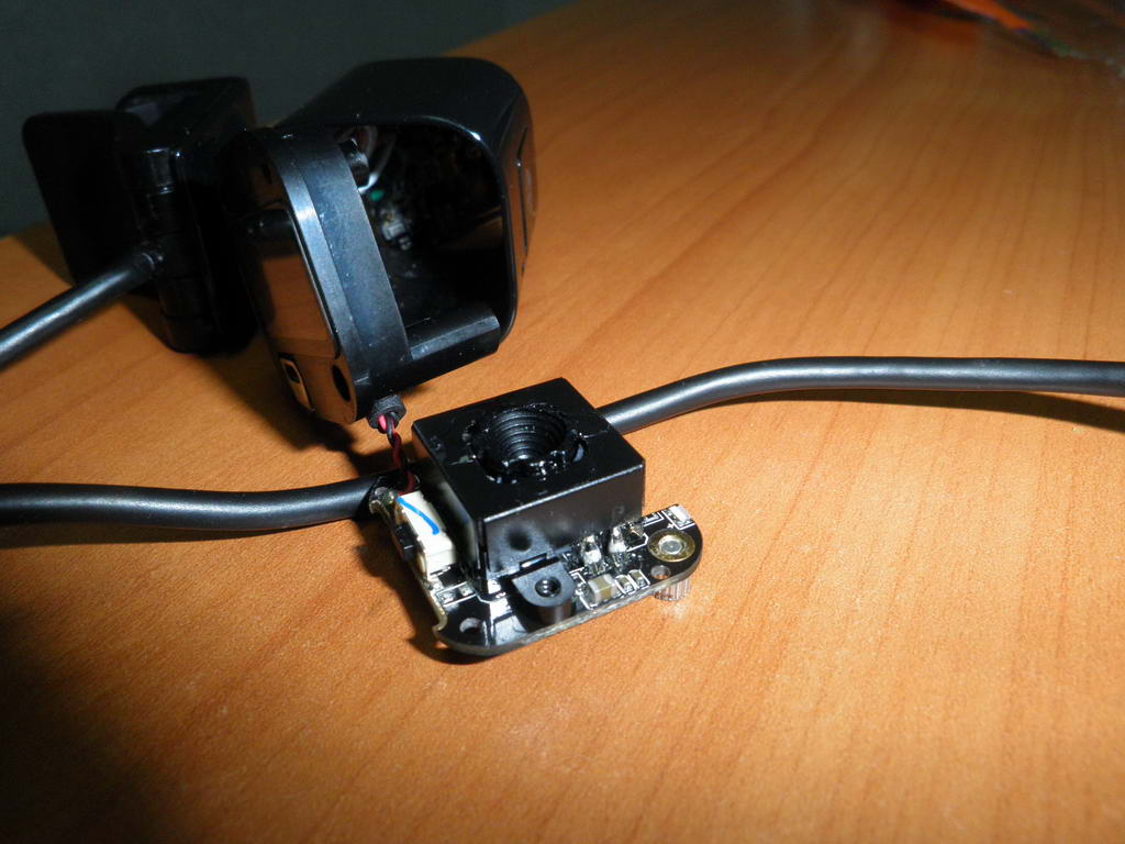

    Для всех, кто мучается с автофокусом на камерах HD-6000, 5000, 5001,
    Вчера была последняя капля
    Разобрал камеру. Автофокус работает за счёт электро-магните чтоле... короче там есть сильные магниты, и при изменении фокуса, часть камеры двигается.. её я и приклеил, хотя может надо было что то отпаять, но я тут не силён )
    разбираем камеру
    1. Крышка сзади, типа резиновая аккуратно поддевается чем нибудь острым, и отщёлкивается
    2. облицовка передняя, под хром - сидит на клею, тоже легонько поддевается и сдёргивается,
    3. выкручиваются 5 винтиков
    4. по вкусу - заливаешь клеем
    5. собираешь обратно

    Ничего не помогло и я пошел на крайние меры, устранил автофокус физически.Вскрыл камеру и оторвал ( к сожалению не отпаял) контакт "+" автофоку успокоился. случайно убил синий диод не правильно стал открывать камеру. немного пофотал, на неделе выложу фото.
    зы не делайте так

    Вопрос к тем, кто физически устранил) автофокус в HD-5000.
    После данного действия остаётся возможность ручной регулировки фокуса?
  10. #140
    Пользователь Аватар для Les1at
    04.06.2010
    36
    86
    219
    По умолчанию Re: Недорогие веб-камеры Microsoft.
    разбираешь - убираешь клей - правишь - клеишь снова,... хотя можно пойти по более сложному пути, там наверное можно отключить эл.магниты, или что то подобное
