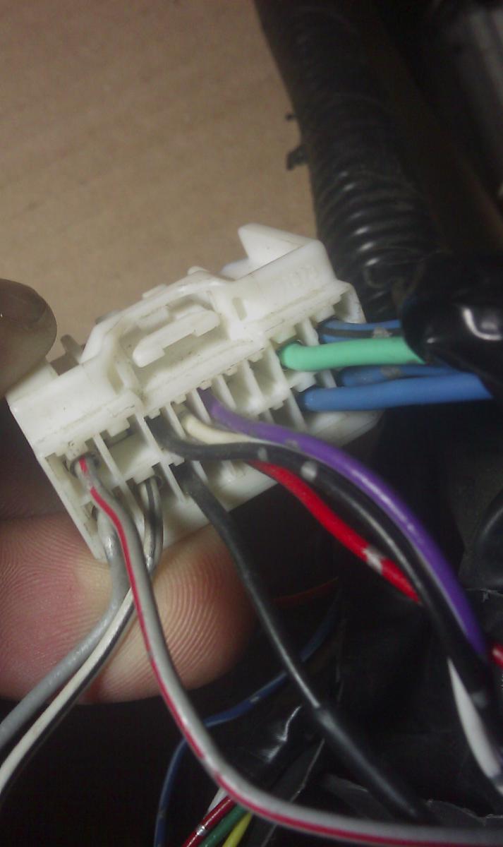

    Добрый день, Уважаемые!
    Прошу помощи у профи!
    Приобрел комплект CarPC и приступил к установке, в общем думал проблем не возникнет, но не тут-то было!
    Короче не могу понять где 12-13 пины в N4 разъеме? подскажите, пожалуйста!.. может конечно туплю на ночь глядя, но уснуть без ответа не могу...
    фото не самое удачное, если в кратце, то у меня 12-13 пины пустые... что делать?
    заранее благодарен за помощь!!!

    Ну раз нет то и подключать не нужно, это для тех у кого блютус есть

    дааа???? )))) ничего себе! а я уже успел сто раз расстроиться, что установить комп мне не получиться!!! ))
    спасибо!!! тогда продолжу установку с чистой душой

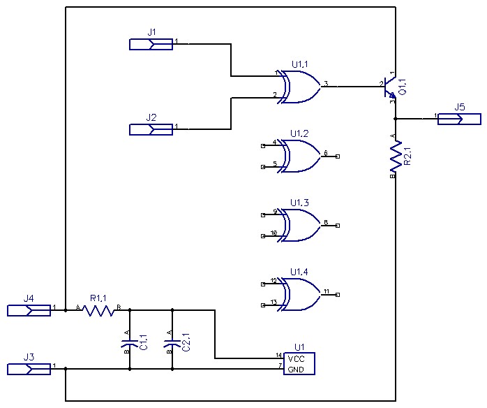

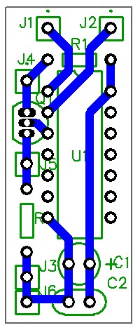

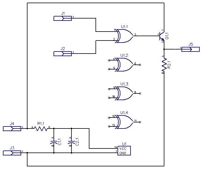

    Для изготовления смесителя синхры нарисовал печатку. Добавил в схему эмиттерный повторитель.
    Схема смесителя синхры из шапки темы.
    Доработанная схема.

    Печатная плата с электронными компонентами.
    Разводка платы.

    Учитывая то что стоит эмиттерный повторитель, резистор на фильтре питания нужно снизить до 20 ом
