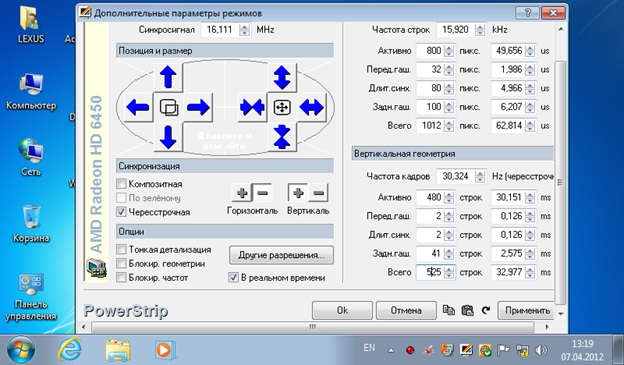

    Для вывода изображения с PC на штатный монитор Lexus , Toyota нужно использовать утилиту PowerStrip. На скриншоте пример настроек, опция композитная синхр. не включена так как при подключени
    материнки от Geforce этой опции не оказалось и было собрано устройство на 555ЛП5, и выкидывать его было лень. Питание
    для схемы смесителя синхры, можно взять с 9 ногжки разьема VGA , в нашем случаи было взято от USB так как были тесты с видеокартами не поддерживающие эту опцию. Если вы будете настраивать свою видеокартус с опцией "композитная" и без схемы смесителя то включите опцию "композитная" и полярности (-)гориз. и (-)вертик.
    На что нужно обратить внимание при
    настройке, частота горизонтальной синхронизации должна быть равна 15,735 кГц , вертикальной синхр. 30 Гц,
    длительность строчного синхроимпульса 4,7 мкс, общая длина строки 63,55 мкс, длительность кадрового
    синхроимпульса 0,19 мс, общая длительность кадра 33,33 мс, все эти параметры не должны выходить за пределы
    допустимого (+- 1%) только при этом будет обеспечено хорошее и стабильное изображение, остальные не
    перечисленные параметры подгоняются под ваш монитор.

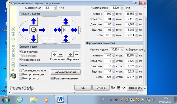

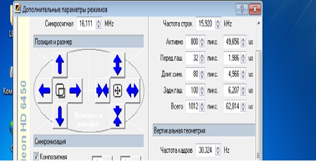

    Подключение видеокарты имеющую опцию "композитная"
    Сначала создаем разрешение с парамертрами как на скриншоте.
    потом перегружаемся выбираем наше разрешение и подправляем частоты как на скриншоте ниже.
