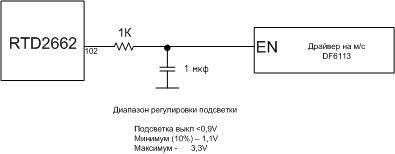

    Добрался до подсветки.
    Точнее до замены CCFL на LED.
    Коллеги, кто уже прошел этот этап, прошу подсказать.
    У меня комплект из драйвера и 2х линеек (каждая 320мм) из 66ти светодиодов.
    В описании товара указано, что этот драйвер без управления подсветкой.
    Но подсветкой рулить обязательно надо, иначе панель будет тупо слепить ночью.
    Если заглянуть в даташит на PT4115, там есть упоминание:
    Single pin on/off and brightness control using DC voltage or PWM.
    Погуглив, удостоверился, что:
    "Эффект диммирования (регулировка силы света) достигается посредством изменения DC напряжения с помощью переменного резистора или ШИМ сигнала, например на базе ИС 555 серии или от микроконтроллера. Логический уровень ниже 0.3В на выводе DIM заставляет PT4115 выключить светодиод, при этом логический уровень на выводе DIM должен быть не менее 2.5В, чтобы подать на светодиод максимальный ток..."
    Правильно ли я понимаю, что надо просто отключить сигнал Enable (On/Off) от контроллера на RTD2660H и рулить подсветкой изменением потенциала на этом проводе после доработки контроллера (авторегулировка, ручная регулировка).
    Skiw®, Самара
    http://www.skiw63.ru/
  6. #1476
    672
    Вариантов 2
    1) Во-первых надо доработать плату, на 54 вывод процессора (это вход АЦП) надо подать сигнал с какого либо фотодатчика, либо любой другой сигнал который будет являться источником данных для регулировки уровня яркости, при этом не нужно забывать, что уровень на этом входе должен быть в пределах 0 — 3,3V.
    Во вторых со 102 ноги контроллера через резистор дать сигнал на ногу NC разъема подсветки контроллера (изначально она не используется), и кондер подцепить

    После этого нужно залить прошивку с поддержкой этой функции. Далее идем в меню, страница настройки авто регулировки идет предпоследней.
    Отключен ли сигнал с on/off не помню проверю завтра
    2) Второй вариант - кто то подключал напрямую фоторезистор с сигнала включения на регулировку напрямую, но кто - не помню.

    Фоторезистор напрямую подключал я. Только не все Драйверы это умеют. Проверить можно подключив потенциометр к входу ena, и если эффекта стробоскопа не будет,то значит он способен на такую реализацию авторегулировки

    Напрямую подключать не буду. Только через контроллер, тем более он у меня уже перепрошит openRTD.
    3,3 на контроллере есть, так что тоже не проблема. Надо только найти фототранзистор. Старые мыши кончились, выпаивать неоткуда
    Ну да не проблема - есть магазин.
    Спасибо за советы/комментарии.
