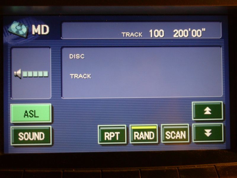

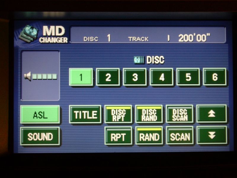

    Да , попробовал , поскольку MD проигрывателя практически не у кого нет
    (ну разве у чистокровных японцев пока видел) то сделаю поддержку MD.
    Тогда звук с компа можно будет подавать наиболее гуманным и качественным образом.
    Добавляется одна платка с двумя операционниками и одним мультиплексором (схемка простая), цепляется на провода к усилку , параллельно им.

    В общем получилось загнать в одно устройство эмуляцию NAVI и MD диска.
    Теперь можно будет подключать звук от компа по штатной схеме с управлением через родное меню MD.
