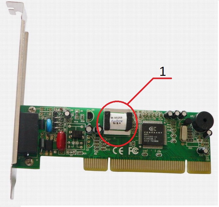

    А из самого ADSL MODEM-а, трансформатор, работает тоже, звук чуть тише но трансформатор там один так что, либо моно, либо два модема ковырять.
    Но лучше всего из старых телефонных DIAL-UP модемов трансформаторы
    нужно из двух модемов по одному трансформатору, они могут быть разные внешне,
    но работают одинаково хорошо, вот краткие данные одного из тр-а.:
    CM-99269
    Professional to HiFi Level Reduction Transformer
    Converts 600 Om Professional Level to HiFi Level
    Very Good Bandwidth (essentially flat to 60 kHz; -3 dB at 120 kHz)
    Very Good CMRR: 112 dB at 60 Hz
    +18 dB nominal voltage step-down
    Low profile package; pc mount
